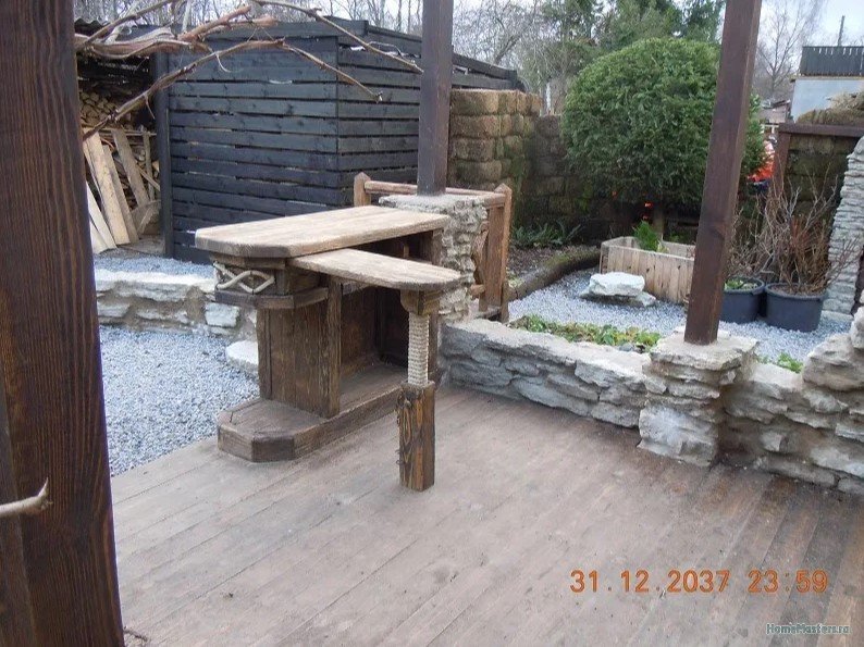

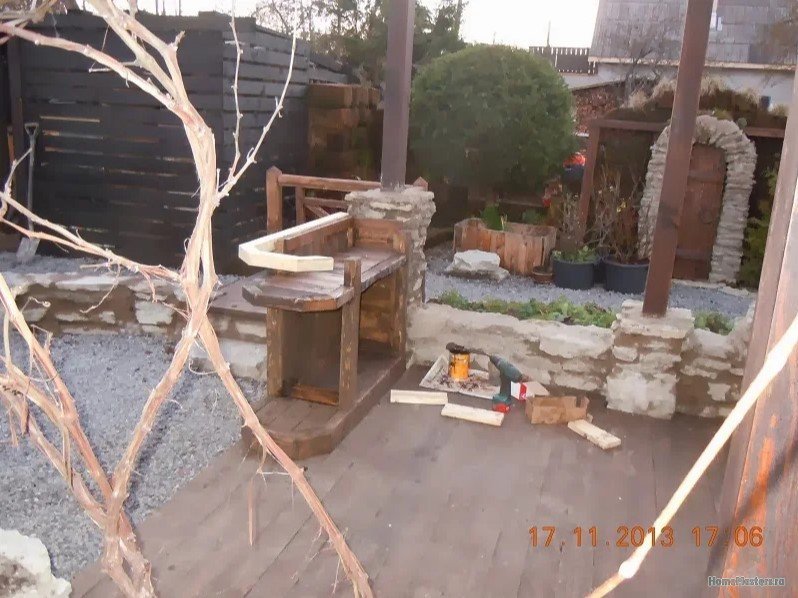

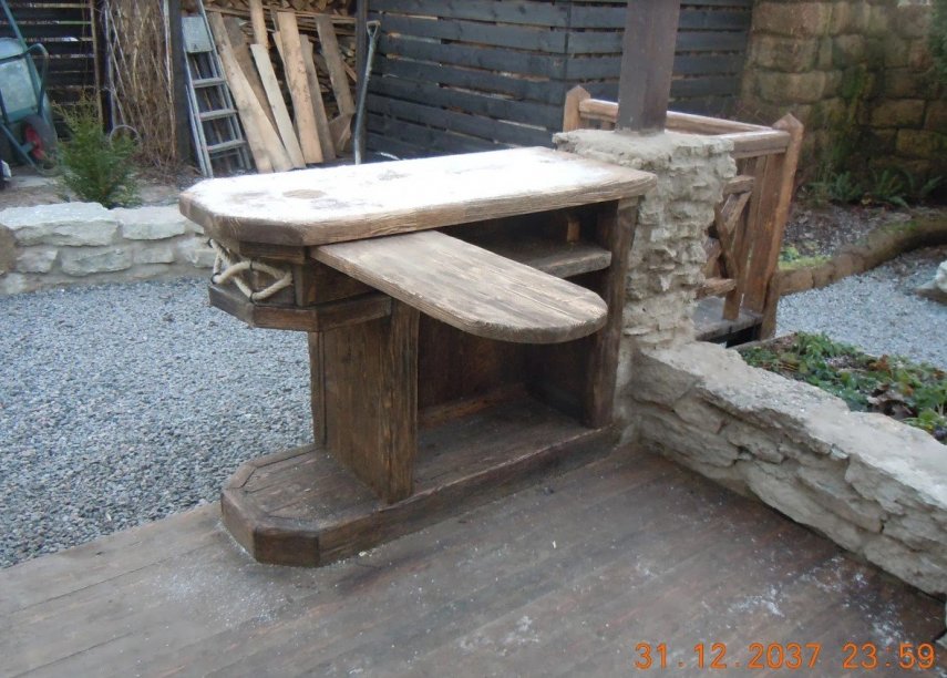

Ну вот, столик-полка сделан совершенно грубым образом (для беседки в рустикальном стиле).
1. складывающиеся ножки вырезала из бруса 50х100.
2. на фото видно, как ножки открываются/ закрываются
3. полка образовывается, когда стол поднят и перемычки под столешницей и на ножках образовывают одну плоскость.

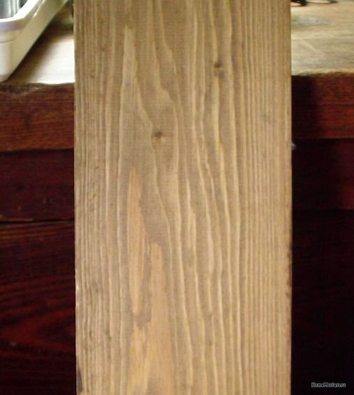

На фото : у меня бейцем на спирту покрашен плинтус, здесь я смешивала черный и коричневый, антисептиком такого эффекта не добиться.

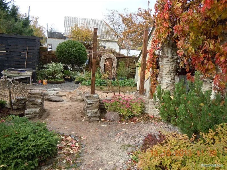

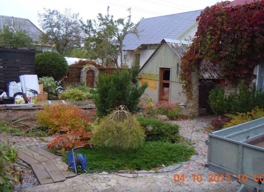

Раз уж пошла тема про грубую деревянную мебель (в стиле рустика), то покажу интерьер своей беседки, которую я строю несколько лет (осталось доделать крышу).:rolleyes:
Начиналось со сноса старой теплицы.

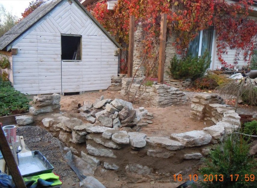

Поскольку старый ленточный фундамент был крепкий, я ориентировалась на него и выложила стенки из камня, прям на этот фундамент.
Решения, какой будет интерьер беседки, приходило в процессе.

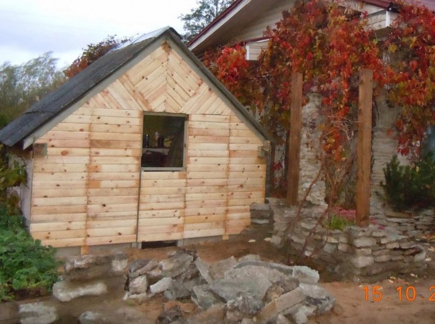

так начиналось
пошёл процесс кладки стен из известняка
обшила стену дощечками, покрасила

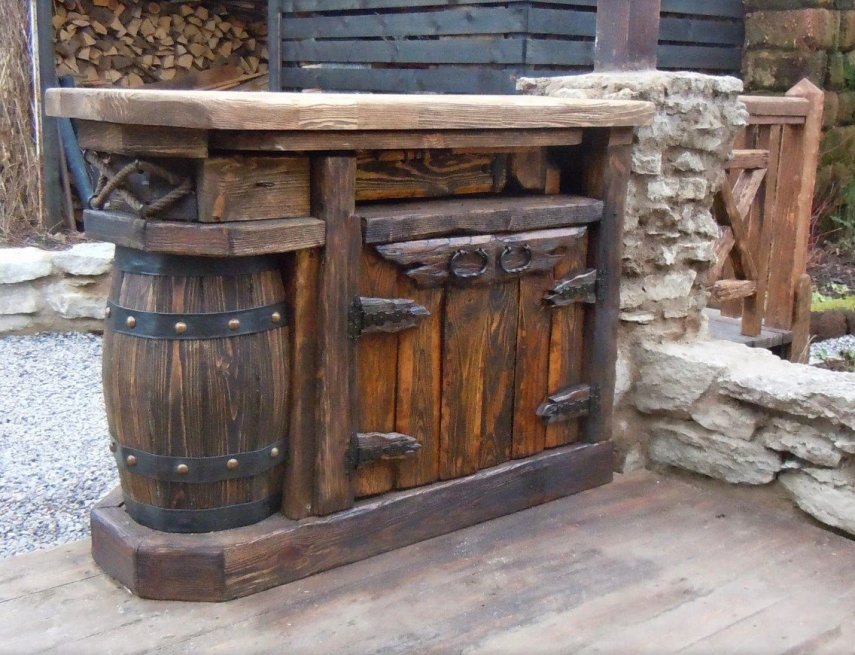

сделала первый предмет интерьера - встроенный шкафчик
деревянные детали брашировала и покрывала пинотексом

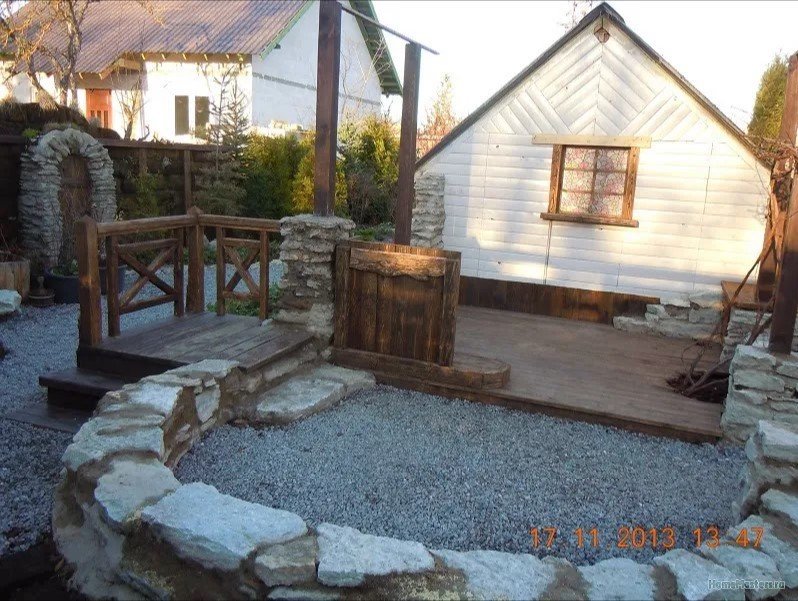

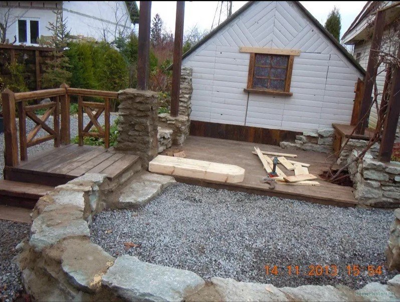

Так как за беседкой небольшой огородик, я сделала ступени и проход в огород, оформив перилами. Назвала это балкон для курильщиков.:D

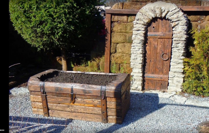

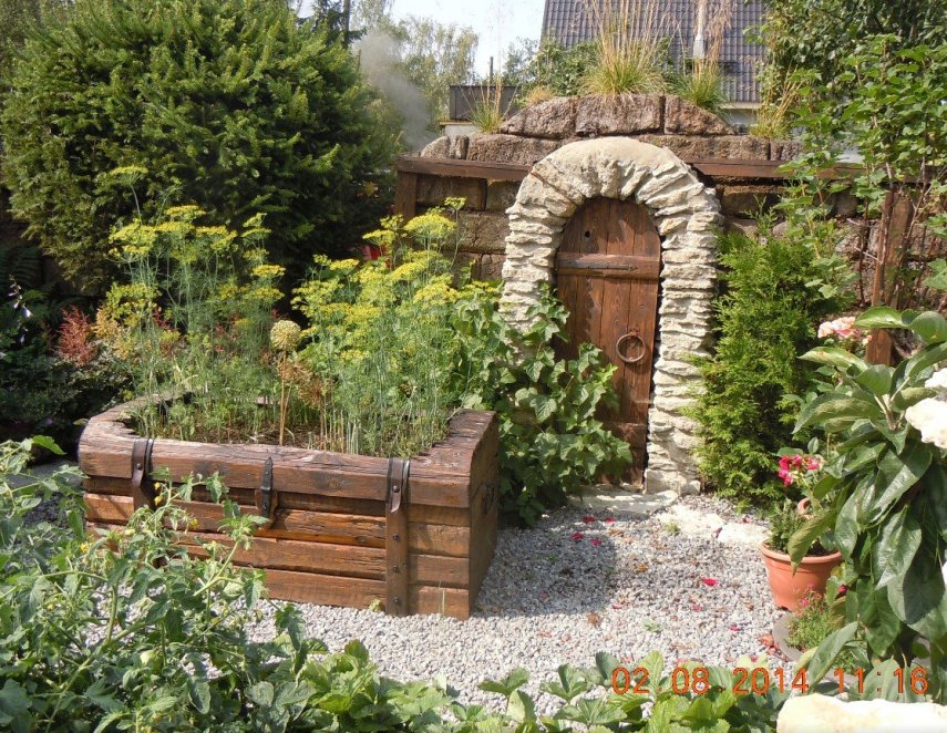

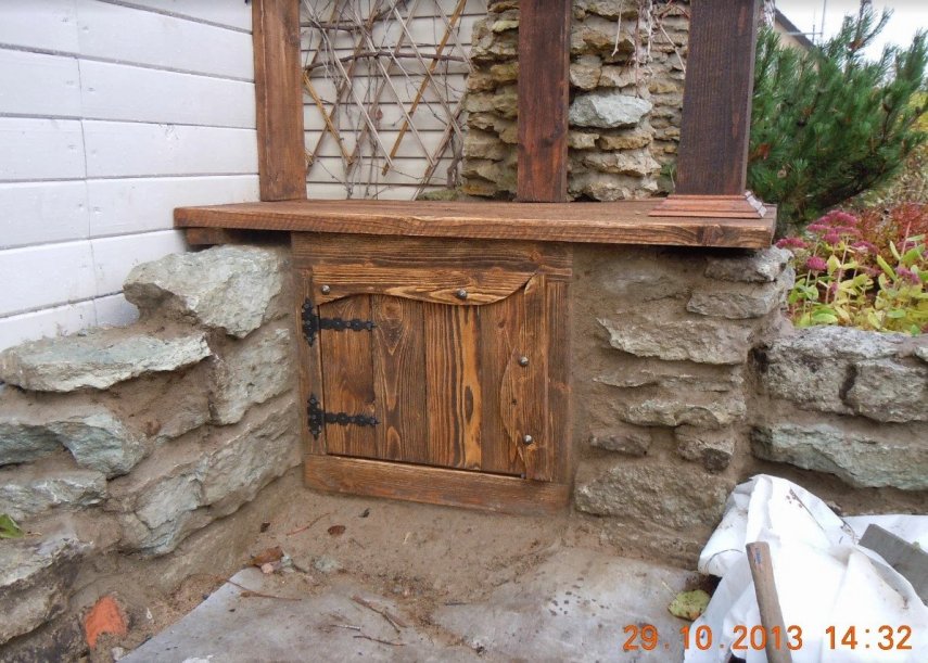

Ну, а в огороде сделала сундук для зеленушки. Дверца, это, просто, фальш вход, как бы в винный погреб:D

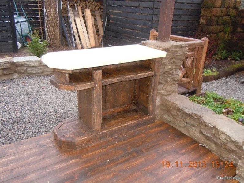

Следущее: настил:

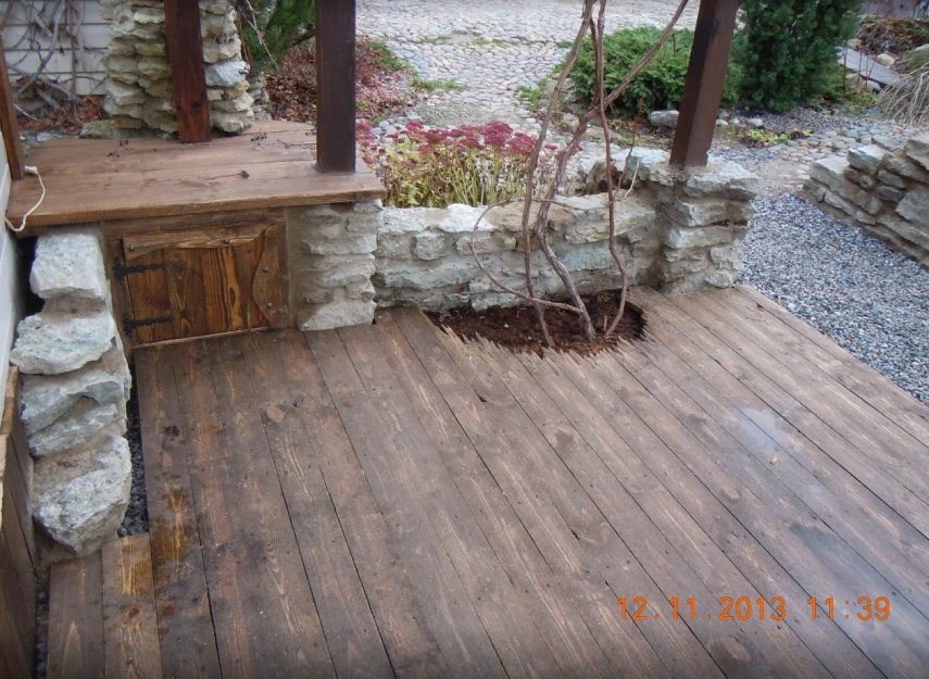

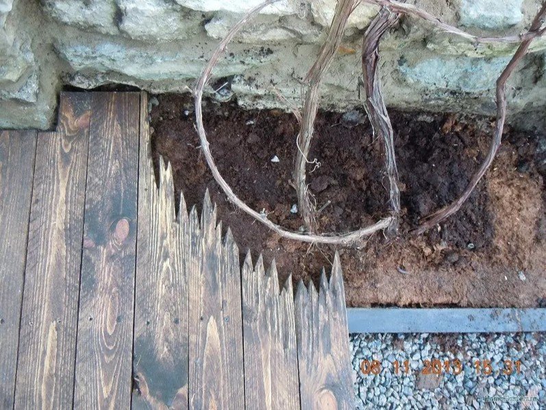

так как здесь, уже, было растение, решила сделать вот такую "дыру в полу".

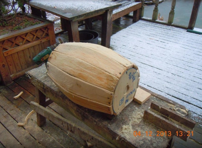

Да уж! Про художественную резьбу, лепку, ковку и даже сварку слышал. Но впервые увидел художественную ломку древесины на фото 12.11.2103 11:39 .
13 минуты назад, steamroller сказал:
На самом деле, это вырезано эл. лобзиком и края пробрашированы - получается эффект ломаных краёв.:D

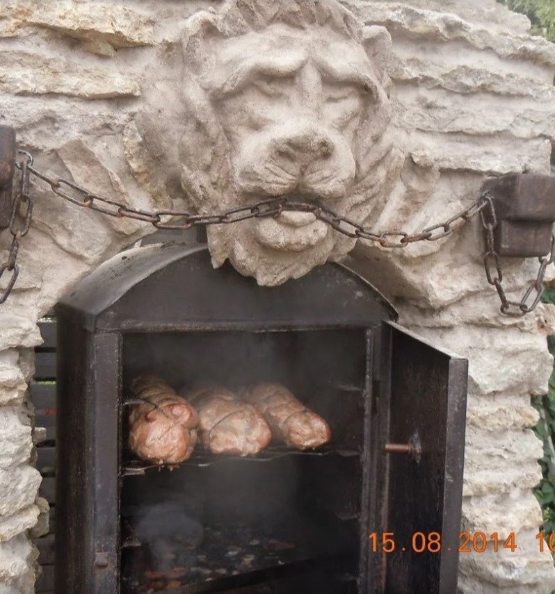

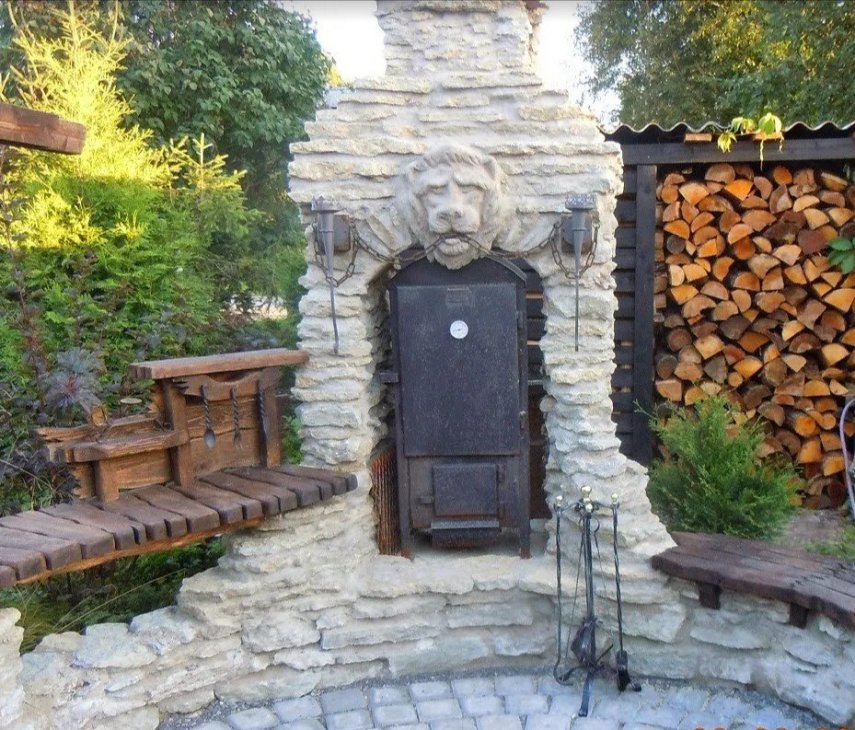

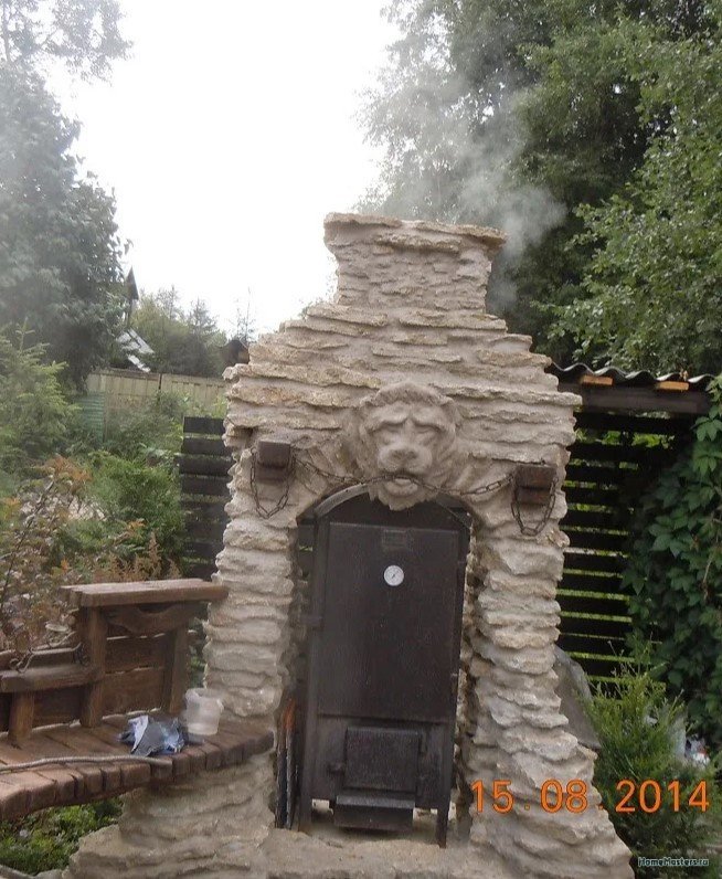

Сделала из бутового камня обрамление для коптильни (сама коптильня железная, куплена готовая), кто-то сказал, что коптильня похожа на сейф и я подумала, ну, раз это сейф, значит нужна охрана:D. Маску льва я вылепила из бетона.
