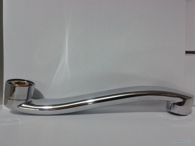

Со смесителем понятно: лучше два: один над раковиной короткий, а над ванной - длинный.

31 минуту назад, tiger960 сказал:
Позвольте полюбопытствовать: зачем над ванной длинный?

30 минут назад, Manul сказал:
У него сбоку рукомойник, если что то тянуться к короткому гусаку неудобно, потому гусак лучше длинный, то же ведро набрать.

5 минут назад, Manul сказал:
Длинный так же будет неудобен, тут золотую середину подыскать стОит.
Ну, не самый длинный, средний, сантиметров 25 кажется.
