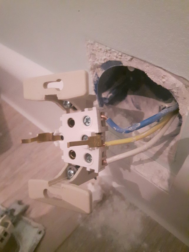

Для проверки гипотезы снял все розетки. После чего подключал новую разетку по очереди к каждому гнезду и пробовал включать в неё пылесос. Все равно вышибает автомат.

Тестовую розетку подключал вот так (см фото)

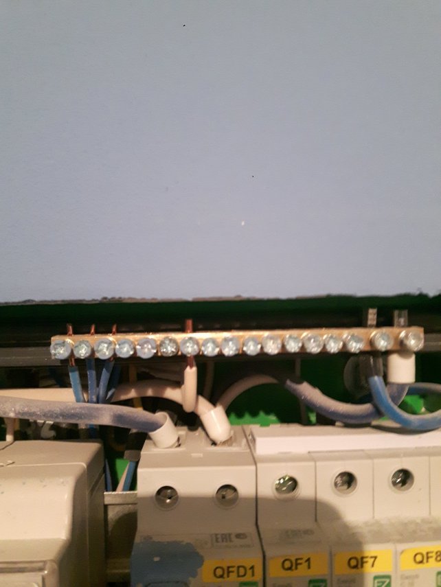

Это нормально, что один белый провод на шине? все синие и один белый.
