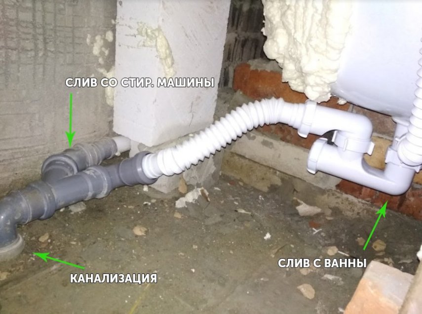

Здравствуйте! У меня такая проблема, после ремонта в ванной и установки новой ванны плохо стекает вода, причем когда ванна полная стекает нормально (за 1-2 мин.), а когда в ней воды немного, еле движется вода и так несколько минут (5-10 мин.). В чем может быть причина, все проверял, чистил, отсоединял-присоединял. Прикрепляю фото слива.

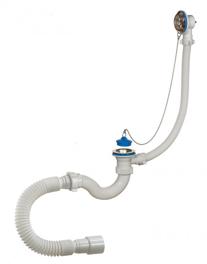

У меня с таким сифоном тоже плохо уходила вода. Поменял на такой.

Все повороты на 90гр замените на 45гр+45гр.
Гофру замените жёсткой трубой (хоть это менее критично).

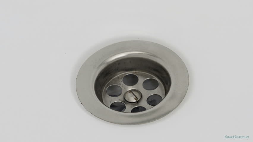

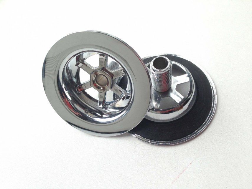

Добавлю мелочь к вышесказанному. У полной ванны столб воды выше, нежели когда сливаются остатки или просто ванна не полная. Это одно. Второе это тип сливной решетки.
1.jpg.df07cc286083424f68c154e93cb1223e.jpgimages.jpg.65ab74c988c3794674901a25645fb16a.jpgfoto-2-4.thumb.jpg.7e12a41bd6d099ab104ea728ef791154.jpgMwbOlvJiLEQFAwPltKTH0A.thumb.jpg.2c9886812a097d9edc04d2898f0f8b9c.jpg
Как видно из картинок, суммарный диаметр слива разный, посему когда ванна полная, столб воды создаёт некое давление вниз, и даже при маленьких дырочках сток воды боле-мене быстрый. При падении уровня воды, столб воды уменьшается, соответственно и снижается давление, отсюда и следует что проток в более узкое отверстие  замедляется.
Сегодня пришел к выводу что скорее всего проблема в том, что слив из стиральной машины идет не под углом, а примерно ровно. Если вынуть шланг слива  стиральной машины, то вода с ванны вытекает из трубы слива. Что делать сейчас не знаю, так как трубы слива со стиралки заблокированы, и дать м уклона не могу.
Слив стиралки вообще не относится к сливу ванной если только нет одновременного слива, А не подзабита общая канализация? Как уходит 50 канал труба после стяжки на полу?

Канализация не забита, более того, заметил, если чуть приоткрыть колено на 90гр. (которое врезается в основную канализацию) чтобы туда поступал воздух, слив идет отлично. Думаю, проблема все таки в сливе со стиралки, может поможет обратный клапан (сифон) на стиралку?

Шланг со.маш. тройник запирает. Добавьте отвод вверх+труба 50см+отвод вправо.

У вас тройник в который входит 2 гофры. 50 гофра упирается в раструб, 25 гофра если её чуть толкнуть может зайти дальше и перекрыть отвод на ванну. Хотя, может и клапан воздушный требуется добавить. Всей картины не видно.

И что это было? на первом фото даже если и  антиуклон труб был , все одно вода бы стекала достаточно нормально.
