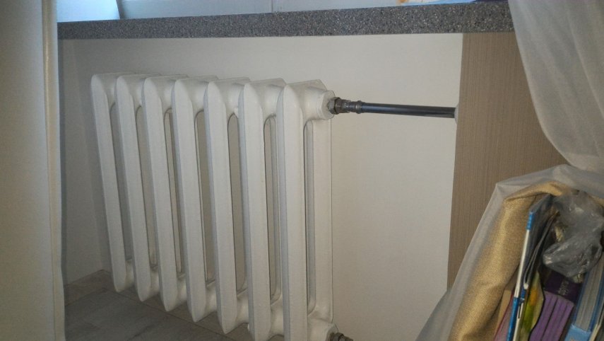

Стоит на кухне вот такая батарея. Установлена лет 5 назад.
Примерно через месяц привезут новую кухню, установят, и потом к этой батарее будет не подобраться.
Поэтому если ее нужно менять, то только сейчас.
Трубу которая сверху идет к батарее я буду менять в любом случае.
Что не устраивает в этой батарее и почему я задумываюсь о ее замене:
1) Она немного криво висит.
Правая сторона чуть выше, левая чуть ниже. Хотя разница эта очень маленькая - перепад по всей батарее примерно 1 - 1,5 см.
2) Чтобы за ней отштукатурить стену, поклеить обои, я батарею в любом случае буду снимать.
3) Она бы мне потом пригодилась в другой комнате.
С другой стороны, про неровность наш местный сантехник из домоуправления сказал, что батареи так специально вешают: чтобы правый конец был выше.
Он сказал, что так лучше вода циркулирует в батарее.
Это правда?

Не, я не против самой батареи.
Мне сама по себе тоже нравится.
Главный вопрос про кривизну.
Надо ли это исправлять? Прав ли сантехник?
Не прав сантехник, просто в те далекие времена никого не парила ровность чугунного радиатора на вбитых в стену штырях арматуры))). Всё должно быть ровно. Ну а по сути, если глаз не мозолит, можно и так оставить, или когда снимешь постучи молотком или кувалдочкой по штырю, чтобы он согнулся слегка. Но если менять трубу, то и возможно, что штыри придется переделывать, т.к. возможный осевой сдвиг трубы потянет за собой осевую линию батареи и как следствие, штыри надо будет осаживать еще глубже. Тогда проще выставить новые крепежи.

Понятно.
А есть под чугун какие-нибудь специальные крепижи на стену?
Мне кажется, сами по себе эти штыри уже кривые.
На них как ни старайся - ровно не получится повесить.
Да ,есть, такие же чугунные крюки. Но и их нужно постараться ровно сделать.
Я весил радиатор сначало на два верхних, смотрел уровень,   затем по радиатору размечал два нижних
