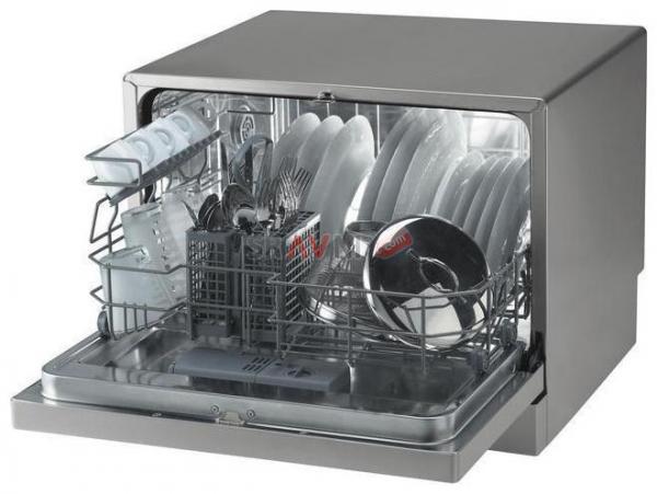

Приветствую, форумчане. Встал такой вопрос. Есть шкаф, закреплен к стене, с дверцами и т.д.(см фото). Есть идея встроить над стиральной машинкой посудомоечную. Ради эстетического спокойствия решили увеличить объём самого шкафа путём наращивания стенок, которые закроют полностью обе машинки и на которых будут висеть дверцы(на втором ярусе). Суть вопроса такая, реально ли это осуществить и если да, то каким способом? И так же, как посоветуете усилить конструкцию снизу, что бы все было надёжнее?
Самый простой вариант: снять шкаф со стены, сделать его стоячим, удалить задние стенки, выдвинуть на необходимое расстояние, чтобы машинка входила. Только полку, на которой будет ПММ стоять нужно усилить, может металлическим уголком. А на верх заказать еще один подвесной шкаф с нужными размерами.
У вас ширина шкафа, судя по фото, около 650мм. Вполне войдут рядом со ст.маш. еще две опорные стенки, на которые будет опираться днище верхнего шкафа, на котором будет располагаться ПММ.
