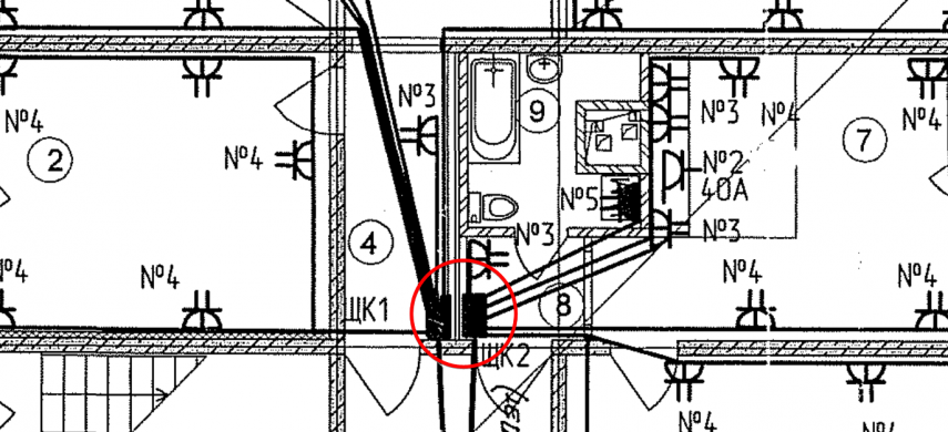

Стенка смежная с соседней квартиры из пеноблока. По проекту у соседа щиток на этойже стене - углублять боюсь..
  1. У соседа можно поинтересоваться расположением его коробки и разместить так, чтобы они не конфликтовали.
  2. В случае отказа козла соседа предоставить информацию о расположении, пеноблок на то и пеноблок, что его можно деликатно и легко проковырять и убедиться в отсутствии препятствия.
  3. Кто хочет -  тот ищет способ, а кто нет - причину. ;)

Соседи пока не объявлялись, квартира стоит. Углублю наверно и на дно лист металла миллиметра 3 поставлю на всякий случай... м.б. если вдруг начнут пилить, это их насторожит....

толщина перегородки не менее 100мм, чаще 150 или 200. Бывает смежные стены в два слоя делают с отступом друг от друга. Глубина щита 80мм обычно. Однозначно утапливать и соседу под дверь записку с телефоном и инфой о том, что щит утоплен.
