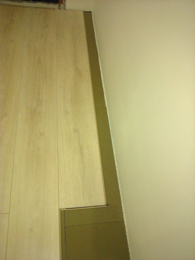

Получились узкие подрезки, с одной стороны помещения 70мм, с другой 85. Все равно лучше приклеить?
Ну и попутно вопрос, может кто из практики сталкивался: если на короткой стороне обломался уголок замка, где-то 10-20мм, но эта ламинатина закрывается целыми замками с других сторон, т.е. другие ламинатины стыкуются с этой нормальными замками, насколько это критично? Какие то хлипенькие замочки...
Я бы короткие замки склеил. Смотрю подложка лежит параллельно укладке?. Спросил, потому как не пользовался такой подложкой и закрался вопрос насколько жесткая она и не продавится ли замок в случае попадания на стык подложки. Может надо было подложку перпендикулярно укладке положить?
Это как раз та самая подложка-из класса ДВП, как пишет производитель-из хвойных пород без вредных соединений. Isoplaat. По факту-ни мягкая, ни твердая. По твердости, как та самая ДВП со времен всеми горячо любимого. Листы уложены в смешанном порядке, исключал попадание стык под стык. Это единственное место, где стык подложки так близко от стыка ламината. Но продавить такую подложку ооочень сложно. Хотя производитель рекомендует таки диагональную раскладку подлодки под традиционную раскладку ламината. Как я понимаю, как раз для избежания совмещения стыков.
Ну и у меня не совсем стык под стыком, смещение хоть и маленькое, но есть.
Дошел до крайнего ряда. А там нюанс.. Последний ряд то защелкнулся, он у меня в длину, замками по длинной стороне, но самый краешек чуток вверх торчит и не садится сам в плоскость, только от прижима рукой. Я так понимаю, он сам по себе не улежится. Прижимать плинтусом и не обращать внимание, или с этим надо что то делать? Дальше защелкивать некуда.
