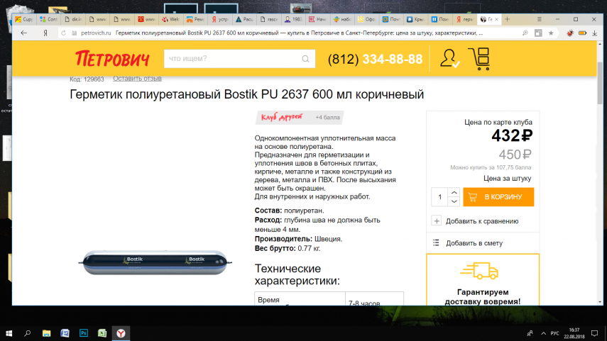

Сомнительные места и гвозди лучше битумной мастикой, которая в тубах, или полиуретаном в колбасе серым пройти. - гораздо надежнее и лучше чем краска и тем более цемент.
12 часа назад, Дмитрий 78 сказал:
Я аж вздрогнул! Уже имея печальный опыт со жрущей силикон плесенью герметизировал 2 стыка между чугунякой и серой 110 этим самым в тубах. Конечно, там и штатная резинка была. Но смазал из тубы + поверху. Ушла вся. Стоит 350 мл 450 рублей. Лист шифера стоит примерно почти столько же. Кстати, вроде бы тюбик еще валяется на объекте. Фотку подогнать? Ругать не буду - хороша мастика!
Ремонт участками печально сказывается на архитектуре, жалость вызывает. Решает уже существующие проблемы, но профилактикой не является. Полиуретан, (хотя скорее всего я ошибаюсь, но сомнения есть), не дружит с ультрафиолетом и ценник тоже не интересный.
Сейчас площадь прикинул, на глаз. Без учёта волны, площадь 35-40 кв. Если вложиться в 300, ну 400 руб/м  - вообще шикарно! Так что мне по сердцу вариант.

Дима! Я регулярно облегчаю бюджет закупками силикона. А ты мне еще и Бостик по 450 впариваешь + ствола такого у меня нету. А может дешевый акриловый сгодится? Только он не водостойкий. Вроде бы как. А если его сверху вышеуказанной краской намазюкать?
600мл за 432руб, это как бы не так много,  если только трещины небольшие закрыть
