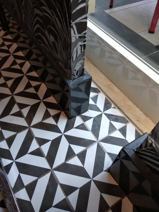

В некоторых случаях, когда - ну очень надо, а перемещать мокрорез лень, или просто некогда, или занят, я беру болгарку, цепляю дистаровский самый тонкий алмазный диск, болгарку ставлю на минимальные обороты, шланг от пылесоса втыкаю в нижнюю часть картонной коробки (самая лучшая - от унитаза. Большая, прямоугольная, пыли есть где затормозить)большую половину коробки закрываю, оставляю открытым сверху небольшое окошко чтобы плитка помещалась и свободно крутилась. И, болгаркой ее. В особо тяжелых случаях довожу черепашкой, опять же, на  малых оборотах. И только в особо тяжелых случаях, использую алмазный брусок, который Паша подсказал.
В 18.04.2019 в 22:57, steamroller сказал:

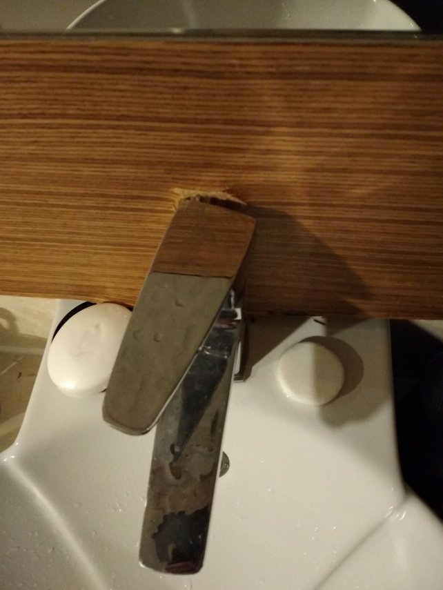

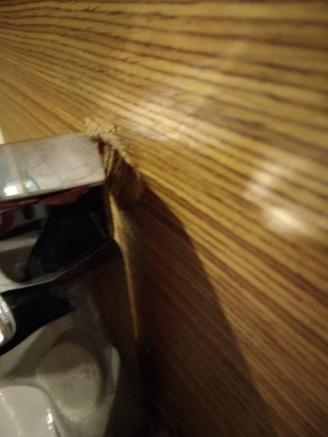

IMG_20190418_221016.thumb.jpg.417da36df6a487a79d9dfe77338bbf72.jpgIMG_20190418_221037.thumb.jpg.e3fa987e5770040448394ce499d9bf99.jpg
Он этим  хотел сказать что жизнь мгновение и не стоит заострять внимание на никчемных вещах ))
