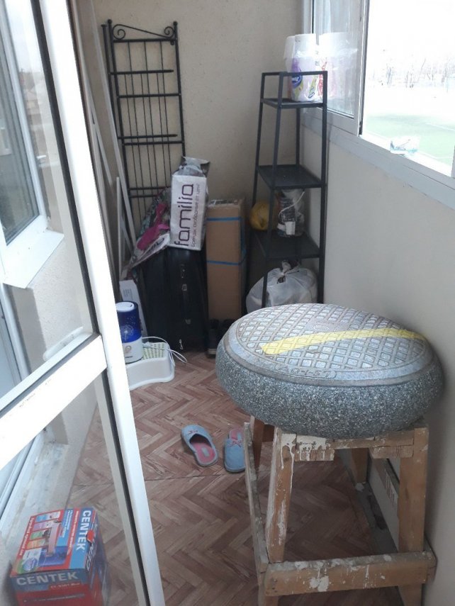

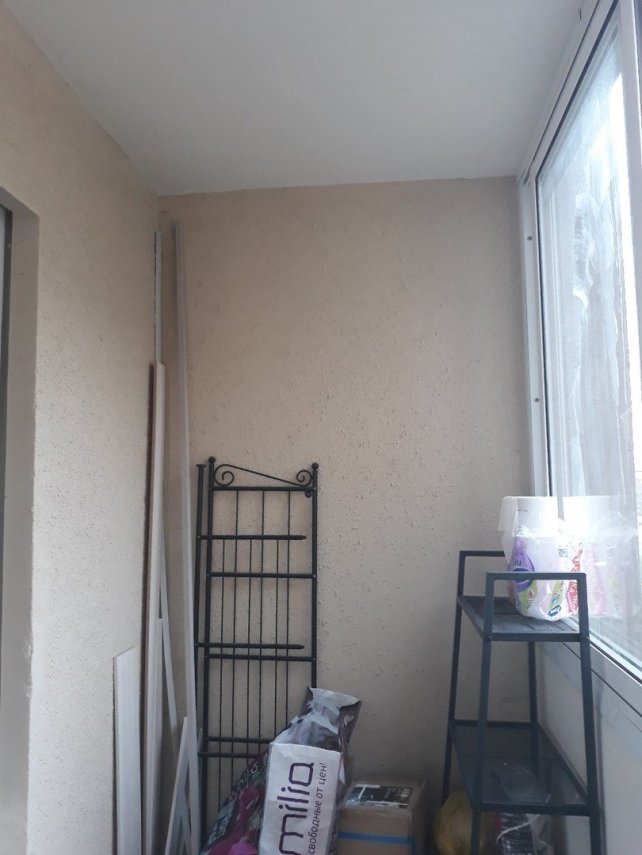

Привет всем, уважаемые форумчане. Недавно у нас родилась идея создать из балкона рабочий кабинет. Опыта у нас практически нет, не знаем с чего начать, но определились, что это сначала будет окно. Ладно, с ним все понятно, но дальше что? В планах поднятие пола (сантиметров на 15), утепление его, затем обшивка стен деревом. Спросить совета не у кого, кого нанять тоже непонятно. Вопрос заключается в том, что нам нужно, что вообще посоветуете, насколько сложно это реализовать и так далее, проще говоря, ответить на вопросы начинающих строителей :) Ниже скинул примеры и фото нашего балкона, а также примеры того, как мы его видим.
Размеры балкона (см):
Длина: 300
Ширина:118
Высота: 265
