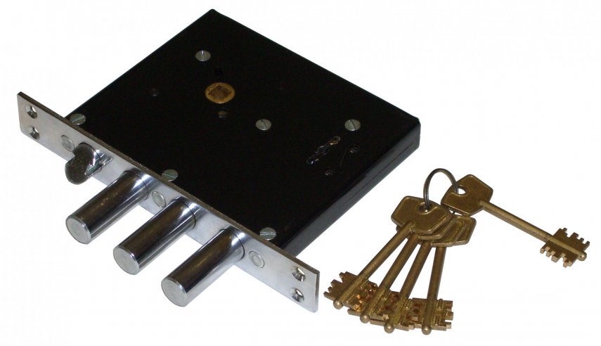

Если замок сувальдный, возможно смещение декоративной накладки.
Смазок сейчас много продаётся, в принципе любую можно использовать.
Я в замках разбираюсь чуть-чуть меньше чем вообще нихрена.  Можно уточнить по классификации замков?
Сувальный это когда ключ туда суют?
Плоский ключ с насверленными дырочками.
Фотография ключа поможет?
35 минут назад, Чужой сказал:
Поможет. Даже не обязательно этого ключа. Но вообще то со временем и механизм и ключи изнашиваются, приходится менять

@torki , зачем цитату выдернул?:angry: Я писал о сувальдных замках, а там регулярная смазка просто необходима.
@volkodav ! Я вспомнил! Ломался сувальдный. Из-за отсутствия смазки. Там заржавела и лопнула пружинка, что прижимала пластинку к упору. Замок чудом удалось открыть, вынуть, разобрать, починить. И то потому, что сила тяжести спасла. Замок был для правой двери, а стоял на левой. Стоял бы правильно- не открылся бы.
