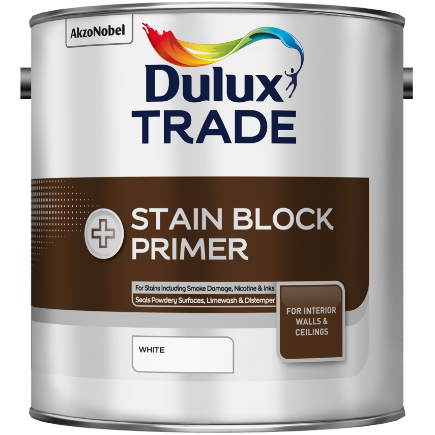

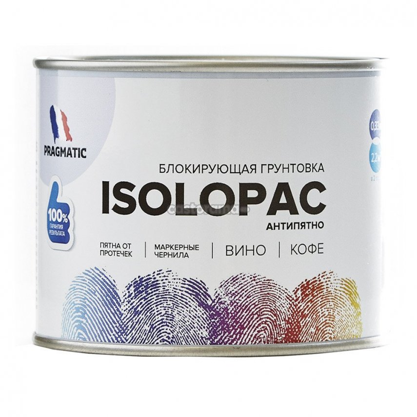

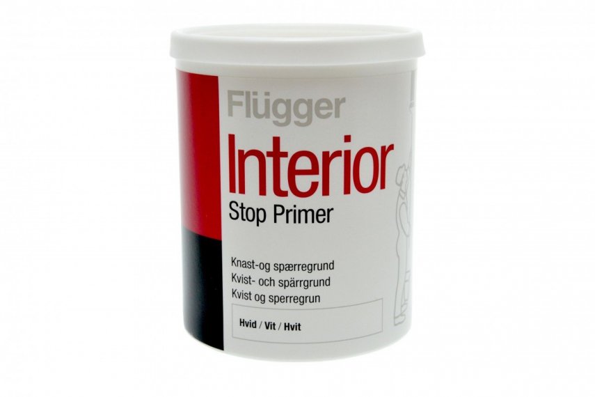

Можно заблокировать стаин-блок-праймером
Во-первых, спасибо за шикарную наводку - я про эти эпоксиэфиры ни ухом, ни рылом. Оказывается, это здоровенный спектр ЛКМ с шикарными свойствами! Вот только что из поисковика вынырнул офигевший.
Во-вторых, вопрос: если речь идёт про небольшой по площади дефект, а такой грунт упаковывается минимум в литровую банку и не везде легко продаётся, можно ли замазать просто эпоксидкой, которая имеется в каждом хозтоварнике? Или полиэфирной шпаклёвкой, имеющейся в каждой лавке запчастей?

3 минуты назад, steamroller сказал:
Продаётся в кастораме и некоторые по 400грамм. Просто эпоксидкой нельльзя. Эпоксиэфир - это не совсем эпоксидка, это однокомпонентный состав. Во-вторых это водная дисперсия, которая паропроницаема и совместима с вд красками. Как вариант, можно закрасить белым акриловым грунтом из баллончика (например вика или кудо) На них тоже ляжет хорошая вд краска, но плёнки у них герметичные, поэтому следует исключит подступ влаги со внутренней стороны плёнки. Например строительной остаточной влаги, недосушенной поверхности, либо протечки. Иначе будет отслаиваться.
