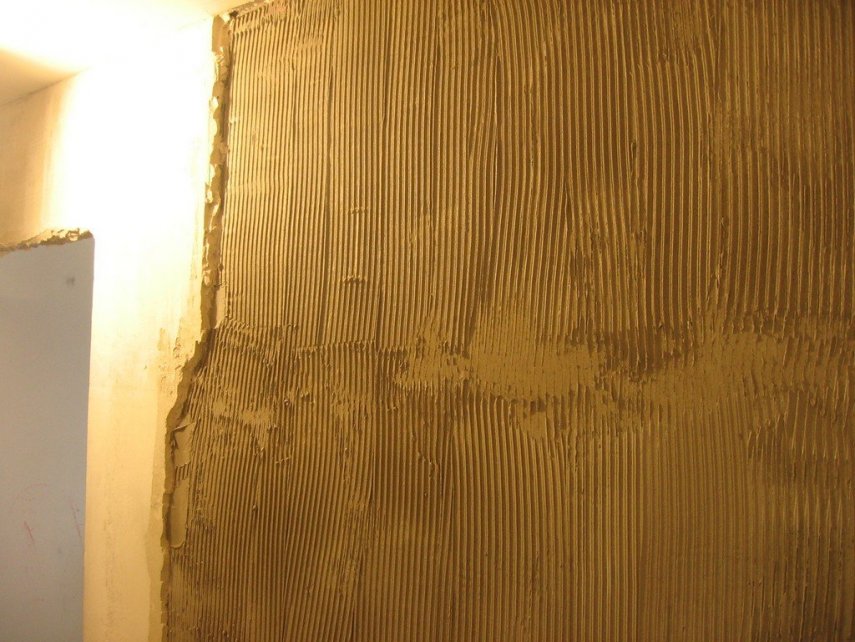

Левая сторона  - голый бетон. Правая обработана БК. Дважды штукатурил, дважды отваливал штукатурку.  Я правильно выразился? Все понимают разницу между сбиванием штукатурки о её отваливанием? На третий раз оформил контактный слой плиточным клеем. 10 лет этому фото. Последний раз, когда я использовал бетоконтакт. Однако, далеко не последний, когда приходилось расхлёбывать последствия его бездумного применения.

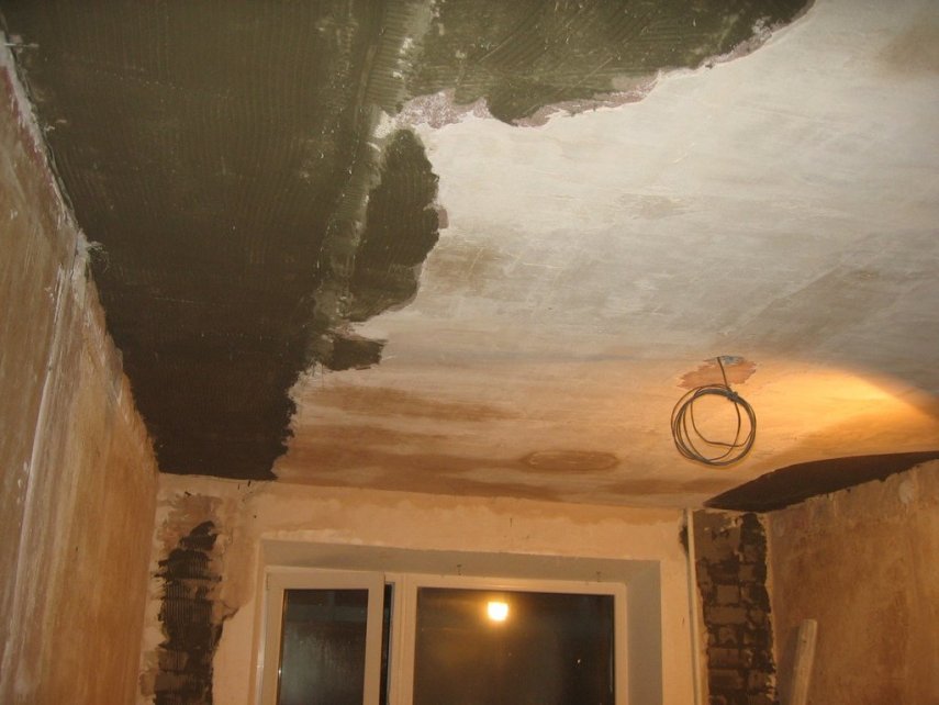

Вызвали меня спасать ситуацию. Забухтевшая штукатурка на потолке - это посерьёзней  стен будет. Сперва пытался что-то сохранить. Болгаркой нарезал фрагменты штукатурки, аккуратно снимал, чтобы весь пласт разом не рухнул. Счищать до серой плиты розовую дрянь слишком муторно. Проще плиточным клеем промазать, а после обратно гипсом заровнять. На фото промежуточный этап. В итоге практически весь потолок снял. Стены оБКаченные тоже обвалил (видно, где серым помазано).

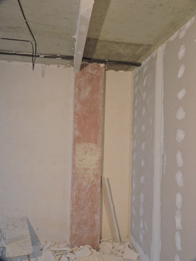

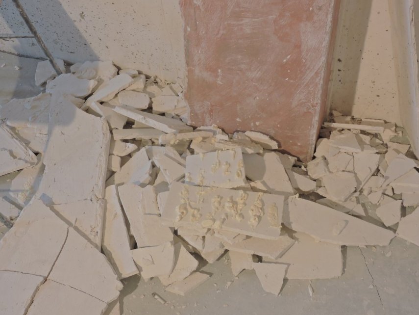

Совсем свежее, прошлогоднее. Отвалилась штукатурка только там, где было оБКачено...
