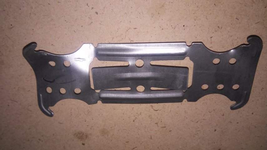

Доброго времени суток, уважаемые форумчане. Прошу совета. В отделке-новичёк, так что сильно валенком не бейте. Придумал звукозаизолировать потолок. Фигня, думаю, стены то-заизолировал, потолок чуть-чуть посложнее будет. И давай, как бы , изолировать его. Проделал отверстия перфоратором, установил виброподвесы. По периметру помещения отметил уровень. Приделал по периметру направляющий профиль (28*27 который), предварительно проклеив его вспененым полиэтиленом. Поверх него положил профиль 60*27, прикрутил его( Назовём этот уровень несущим). Далее, по уму нужно устанавливать, второй ряд профилей (второстепенный), перпендикулярно несущему, но на уровень ниже. т.е. они не пересекаются, а перекрещиваются. А крепится этот уровень -двухуровневым соединителем к несущему профилю. По идее нижний профиль должен как бы "защёлкиваться" на соединитель. Теоретически.... Короче из 6-ти получилось нормально защёлкнуть только 2. Остальные либо защёлкнулись не до конца либо потом "разщёлкнулись".... корочк ещё штук 10 изогнул и выбросил пытаясь экспериментировать...Жопа, безнадёга...
Хотя раньше за собой криворукости или рукоопускания не замечал. Ах да, все комплектующие-кнауф (за исключением саморезов)))). Посоветуйте, пожалуйста, как установить второй уровень. P.S. видео все врут, т.к. ну не могут же руки кривыми быть.

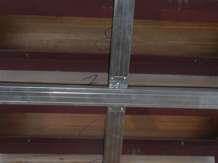

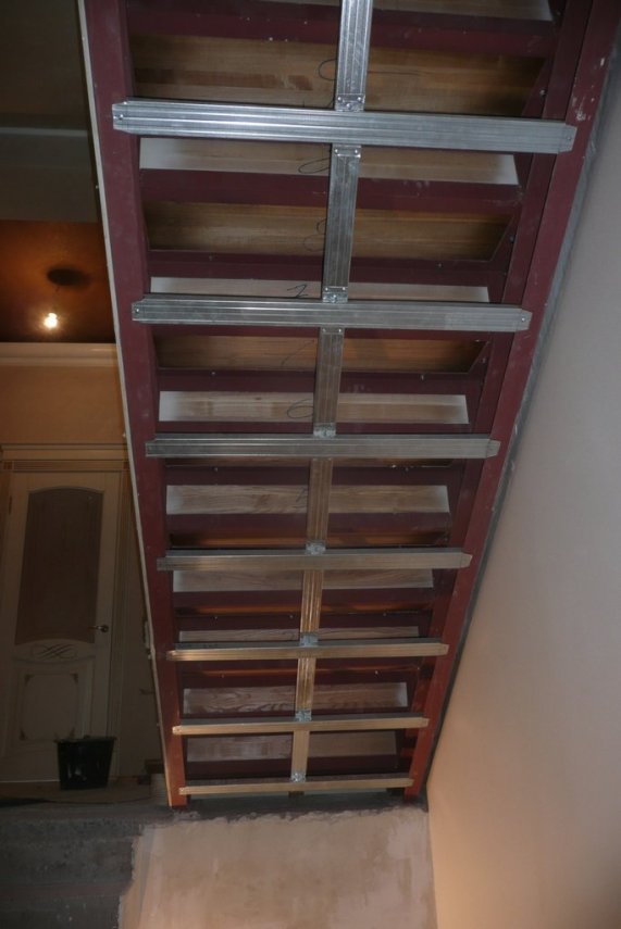

Или комплектующие левые подсунули или что-то недопонял в принципе соединения. С защёлкиванием двухуровневых соединителей обычно сложностей не возникает, если профиль не из фольги прокатан. Чаще стоит дилемма : прикручивать соединители к основному профилю или оставить свободно болтаться. Я всегда прикручиваю. Не признаю никакие люфты на каркасе. Удобней это делать длинной битой (120-150 мм)
У стены какие сложности?razursd3.thumb.jpg.898c0683e98e402b1bcd99f5f33caa5e.jpg
Да там вроде "недопонимать" нечего. Даже странно, сколько вешал, всё без проблем. Точно косяк с партией подвесов.
Здравствуйте, сразу хочу извиниться за скоропалительное "со стороны стены этот способ не прокатит". Загнался чего-то. Сегодня поэкспериментировал,  на обрезках профиля.  Тупо брал новые соединители из пачки и пытался защелкивать. Итог- из 7-ми шт. нормально защелкнулись только 5. Теперь боюсь их ставить т.к. вытаскивать их немного геморно. Повторюсь профиль кнауф, подвесы тоже. На каждом подвесе буковка k выдавлена. Обидно что я эти подвесы неделю ждал( ну Кнауф, которые), простые ставить не хотел, думал эти покрепче, что-ли..На них будет висеть Звукоизоляционная панель (1200*800 17 кг. плюс гипсокартон).  Наверное попробую сделать как господин   FugenFührer посоветовал как на первом фото.

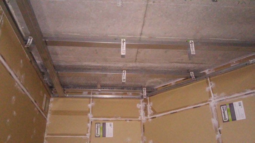

Собственно вот, конструкция. Ничего "военного"
