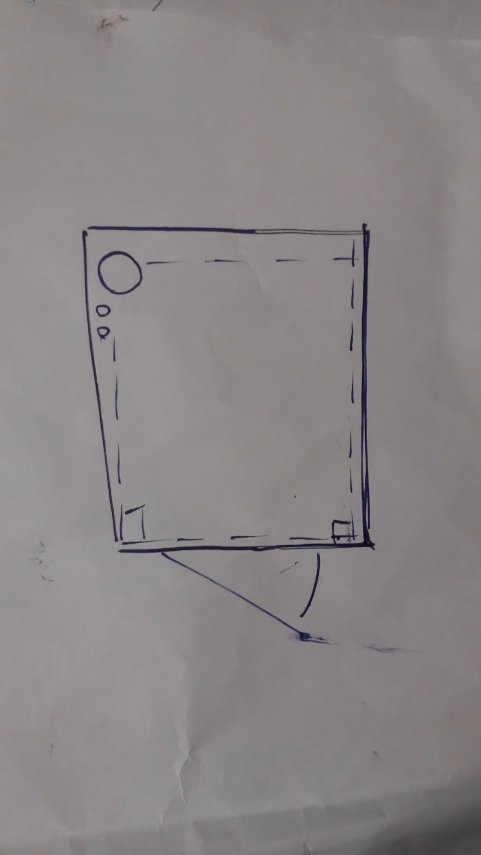

@Дмитрий 78 вопрос простой,как "чайнику" оштукатурить стены, чтобы маяки стояли ровно, все плоскости в итоге были ровные, соответственно и углы между стенами прямые. Что-то ещё уточнить?)

В чем сложность, уточнить. Процесс-то, простой. На полу чертим фигуру, соответствующую форме комнаты, только с прямыми углами. Потом по контуру ставишь маяки и штукатурить.

@Дмитрий 78 хорошо. в тех же санузлах как? И как "рисовать" прямоугольник на полу?) Исходя из чего ориентировать и т.п.?
@Дмитрий 78 Это понятно, из чего исходить, чтобы прямоугольник был более-менее "параллелен" основным стенам, а-то можно его случайно развернуть градусов на 5 к примеру.
Рисуете линию вдоль длинной стены, откладываете от неё равные длины до параллельной стены. Если один из углов параллельной стены получится с слишком большим слоем, корректируете первую линию. После расчерчивания параллельных прямых переходите к коротким стенам - большим угольником или строительными 3:4:5 отбиваете прямые углы. По прочерченным линиям выставляете вертикально маяки.
