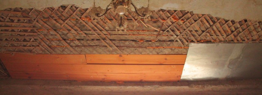

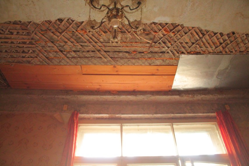

Здравствуйте! Давно хочется отремонтировать потолок в комнате, но на нём частично отсутствует штукатурка и даже местами там нет дранки. Восстанавливать сначала дранку и штукатурку? Но не нашла пока даже мастера для этого. Может, кто может в этом помочь?
Если нужен мастер, то Стимроллер ответил. Если хотите сами, то фото выложите.

Взяли бы девушке пояснили, что её потолок проще картоном зашить, чем всё сбивать, восстанавливать дранку и по новой штукатурить, а то сразу фотку просите)))). Может там уже и дранку не во что крепить, мож там труха? Вообще то конечно, Татьяна не озвучила желаемый конечный результат, может просто замазать дырки и достаточно, или хочется чего то большего, может быть возникнет желание поиграться с гипсокартоном. Может быть просто всё зашить оргалитом, чтоб не сыпалось и тупо затянуть натяжкой?

Спасибо, за ваше внимание. Сбивать всю штукатурку не надо. Хотя бы пока восстановить её на сфотографированной части потолка. Дранку есть к чему крепить, но нет её. Мне сказали, что теперь и нет такой. Потом уже проще было бы с ремонтом.

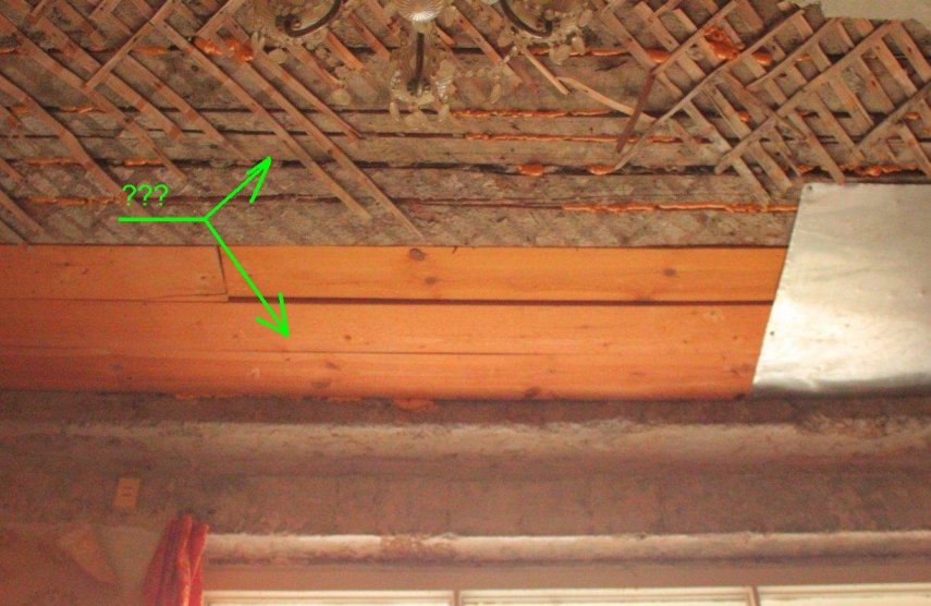

Вид просто душераздирающий и не вчерашний,  если судить по цвету пены в щелях. Уверен, тут есть толковые мужики, что сообразят как проще задачку решить - материалы и способы порекомендуют, и без старинной дранки - всяческие армирующие сетки, и металлические и стеклотканевые. Но у меня сразу вопрос - а каково состояние перекрытия вообще? Что там сверху? Почему часть старой древесины заменена на доски? Как я понимаю, там чердак, а не следующий этаж где живут и ходят. Вполне вероятно, начинать придётся с укрепления перекрытия.
Такое ремонтировать совсем не подарок.
Что можно сделать минимально это закрыть всё листами двп , чтобы мусор не падал и сделать натяжной потолок.
Ну и проводку проверить и качество перекрытия , укрепить
Все просто, на самом деле. Прикручиваем ГКЛ, если средства позволяют, то в 2 слоя. Все щели пропениваем (если в 2 слоя, то пропениваем после монтажа первого слоя. Потом поверх этого можно оштукатурить, предварительно  прогрунтовав и просушив.
Либо как писали выше - эконом вариант. Оргалитом все закрыть, включая оставшуюся штукатурку, щели провенить и натяжной потолок.

Наверху там следующий этаж, где живут. А новые доски мы сами приколотили, заменив старые прогнившие. За ними там не гнилое.
