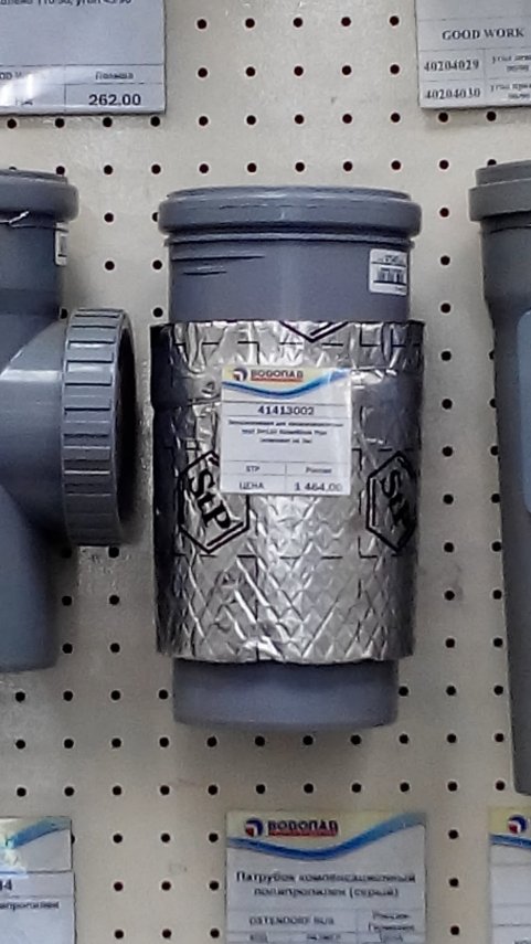

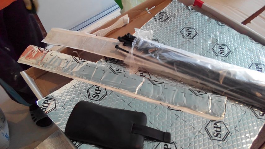

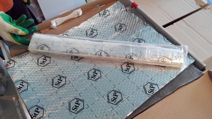

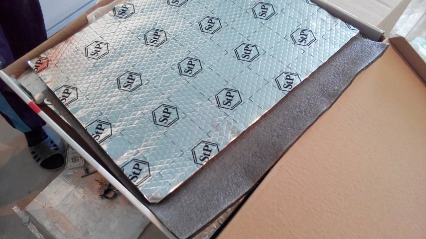

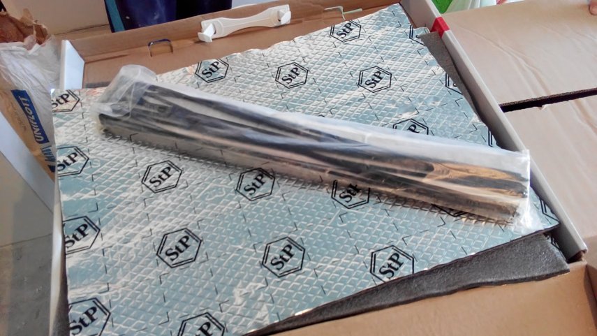

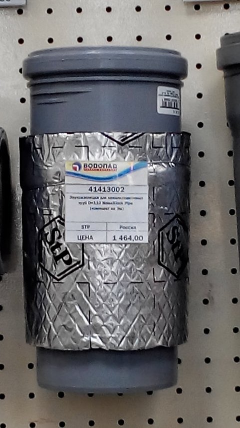

Сегодня купил новую звукоизоляцию для 110 трубы. Настолько новую, что я оказался ее первым покупателем в магазине. Даже попросили потом рассказать о результатах.
Первые ощущения приятные, думаю эффект будет.
Весит упаковка шумки на трубу 3м около 6-8 кг , примерно. Напоминает автомобильную шумку. Когда поставим, отчитаюсь. Квартира на 2 этаже 21 этажного дома. Т,.е, сейчас  шумит прилично.
Дорогой Дима!
Я увидел твою мессагу и аж взвизгнул! Ты купил ЧЕСТНЫЙ продукт! На первой фотографии авторы изделия  душераздирающе рвут рубаху на груди -  "CНИЖАЕТ УРОВЕНЬ ШУМА В ТРИ РАЗА!" Авторы продукта честно написали -  в три раза! А это около 10 дБ по амплитуде и примерно 5 по мощности. Но если ты отслеживаешь публикуемые на бесчисленных антишумосайтах параметры шумоизоляции, то столкнёшься с совершенно фантастическими числами! Одни обещают 30, другие 36, а мне где-то попадалось аж 40 дБ! Меня с этой бряхни корёжит и плющит! Плющит и корёжит! В друг, о чудо, - честные параметры!
Уже за это им крепкое рукопожатие!
У меня был выбор между кликами "спасибо" и "нравится". Ткнул спасибу, покуда ценник мне очень НЕ нравится. Нанесённый вид не самый презентабельный. А раз так, самому и ручками можно вложиться рублёв в 200. На трёх метрах. Токмо надобно иметь доступ к отходам чего-нибудь типа толстой тяжелой технониколевской гидроизоляции, чуток резино-битумной мастики и синтепоном в магазине тканей затовариться.
Кстати, прикинул удельную стоимость квадратного метра. Получилась интересно - 1142,6508734802742055201911216488 руб/кв.м. Даже хвалёный супер-пупер "Максфорте" 900 за метр стоит, а выглядит такой чёрный и симпатичный.
Напоминает автомобильную "шумку", там тоже видов несколько. Похоже кого-то посетила "гениальная" идея).
Производитель автошумки ,  я на рынке герлен  обычный покупаю на трубу в 360 руб обходится.

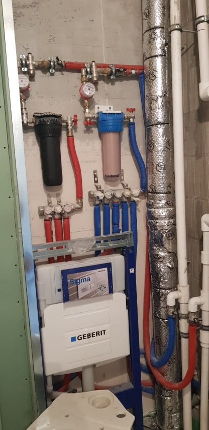

Заказчик в восторге
А я нет!
Я вообще возмущённый весь нафиг! Неужто нельзя было записать звучок потока дерьма в трубе на телефон до и после монтажа?
На одном объекте мастеровые уверяли, что умеют делать стеновую шумоизоляцию. Я не стал их "экзаменовать", а поверил на слово. А когда всё было сделано, я ужаснулся! Сделали всё "через Ж". Короче, всё точно наоборот. Постучал по стенке, записал на диктофон, попросил переделать, еще раз постучал и еще раз записал. А потом глянул записи на примитивном спектропоказометре, что встроен в Винамп. Глянул и офигел!
Дима! Это же так просто!!!
ЫЫЫЫ ???????????
Но сделано аккуратно. Ты старался! Давай пять!
У меня заказчик - музыкант :)
У него уши лучше чем спектропоказометр все определяют. Точно также мне уровень не нужен, чтобы кривизну определить :)
Ну, и опять же, дел же не я, а рабочие, я только результат увидел. Но, в целом, по этой квартире, все хорошо, звукоизоляция уровень шума очччень снизила. В соседней квартире пару дней назад человек перфом работал, так мы долго не могла определить, откуда шум идет, думали очень издалека :) Короче, все хорошо. :)

У меня, Дима, тоже неплохой. Вот ты поставил Нойзблокпайп. @AN63555 вешает Герлен. А я, назло всем фирмачам, охреначу обычным тяжелым рубероидом с мягкой прокладкой. В 2 слоя.  Даже не технониколевским, а чем придётся. Тоже предстоит. Сам стояк еще и в коробку.
И последнее. Скажи, Дима, почему у тебя рабочие ходят по объекту в домашних тапочках? А если кирпич на ногу?

@Дмитрий 78 что у вас там радует - ничего лишнего), а-то бывает "понакрутят")
И у нас бывает :) это зависит не от нашего желания, а от заказчика  :)
