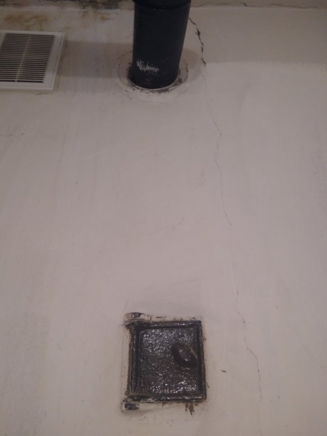

Люк для вытяжки в ванной.
В сталинке, в ванной комнате есть проточный газовый нагреватель, от которого труба уходит в вытяжку (или дымоход, не знаю как правильно назвать)
Под трубой есть люк, объясните, пожалуйста, назначение этого люка, можно ли его демонтировать и заделывать при ремонте?
2 часа назад, lotumba сказал:
Дом старый, скорее всего раньше топили дровами, вот люк и остался. Сейчас, кмк, можно его уже заделать.
Это называется "ЗОЛЬНИК" Газовые службы проверяют чистоту дымохода, в нашем городе ходят и свирепствуют, т.к. многие жители их  позакрывали .
Через этот люк копоть которая в дымоходе собирается - удаляется после чистки дымохода.
Всем спасибо!
Попробую как то облагородить не замуровывая.
Съемную плитку сделайте. Швы вокруг плитки цветным герметиком для швов в цвет шва.
