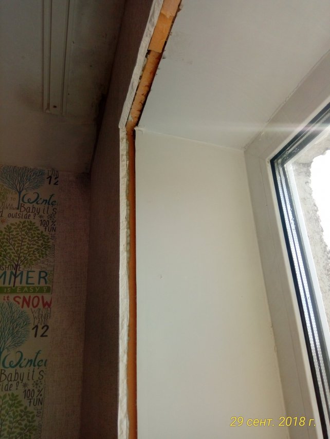

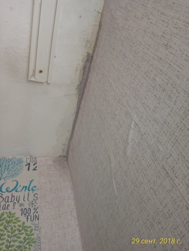

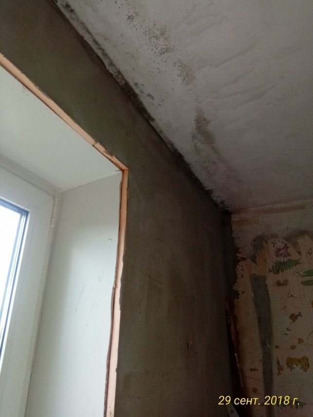

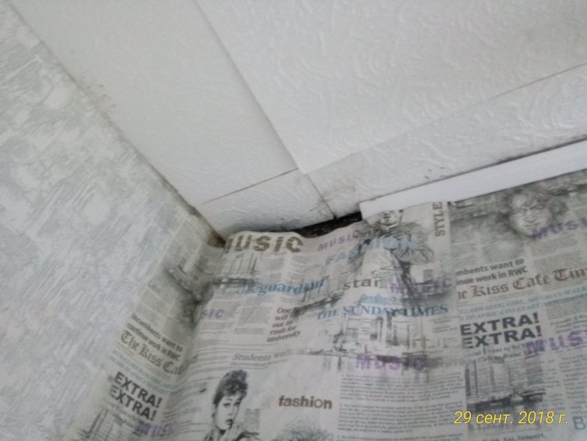

Что-то ужасное творится со стеной

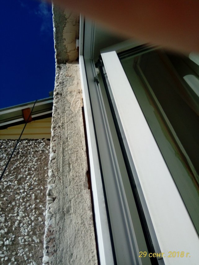

Начать надо с вызова управляющей компании - пусть изолируют с улицы межпанельные швы.
ЭППС на стенах - большая ошибка. Вы сместили точку росы внутрь квартиры.
Проверьте как функционирует вытяжная система, может придётся добавить принудительную вытяжку.
И ещё - в такой квартире жить, да ещё и с маленьким ребёнком, просто ОПАСНО!
Управляющая компания разводит руками ,мол замазывают толку нет ,эппс я не знаю ,что это такое ремонтами не занимаюсь ,пишите для чайников (я из таких)...смотрел видео по нему и делал первоисточник могу предоставить ,значит все кто так делал сместили точку росы?они все не правы?я спрашивал совета как это побороть(грибок) ...А то что вы написали в первую очередь сделал.И по поводу ребенка ,извините я писал в первых комментариях ,что денег не много и снимать жилье ремонтируя эту квартиру или отдать бабушкам на попеченье не можем .
26 минут назад, Serg1988 сказал:
Да бесполезно. Грибок это следствие, а бороться надо с причиной. А причина в протечках и повышенной влажности. Как бороться см. пост выше.

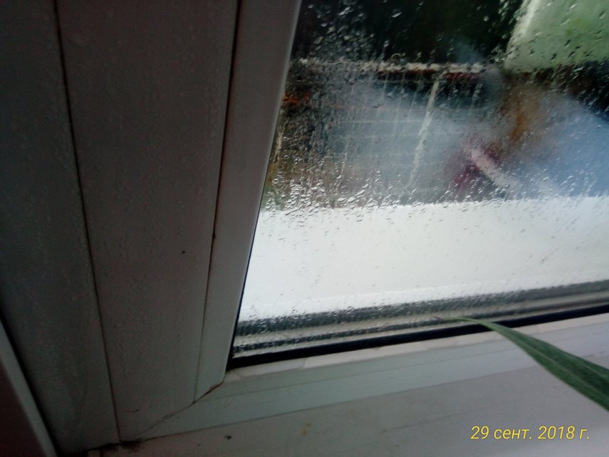

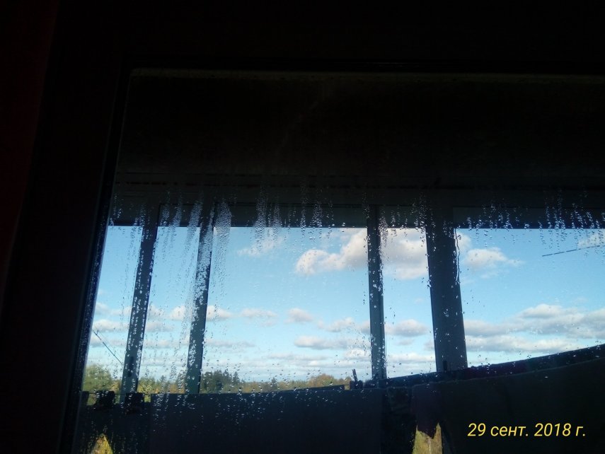

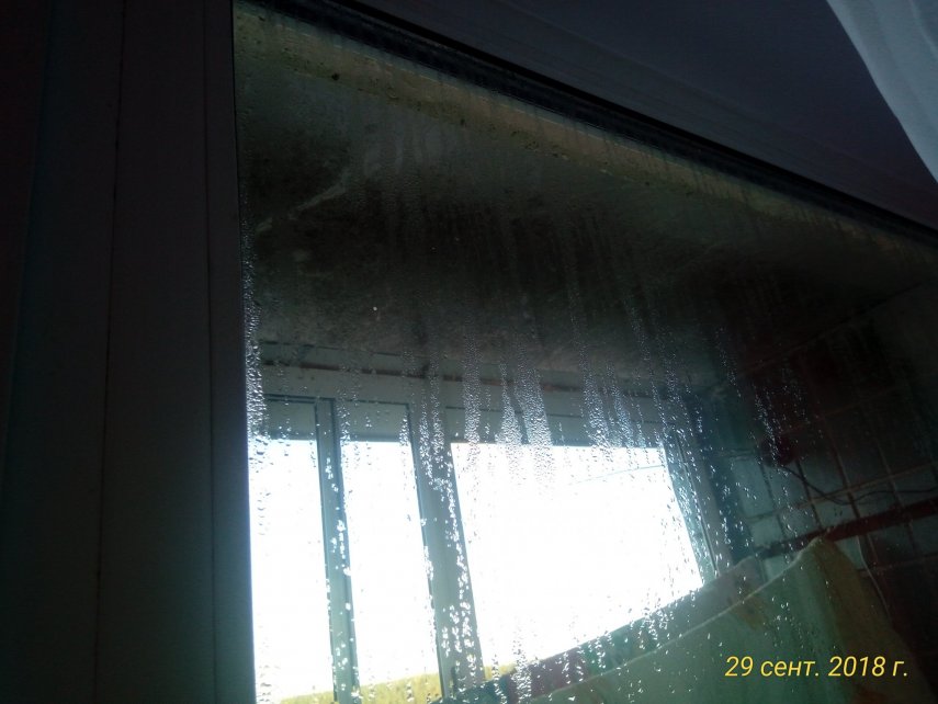

а я думаю что главное отсутствие вентиляции. у меня тоже есть угловая квартира - опыт имеется. если бы были просто протечки по швам - окна бы не мокли! и не могут прямо все подряд швы течь.
раз окна плачут, значит не проветриваете. купите простейший гигрометр и следите за влажностью. поднимается выше 50% - проветривайте. (50 это условно, смотря какой у вас климат, у нас например ниже 55 еще не видела) это очень частая ошибка семей с маленькими детьми - закупориться и сидеть в сырости. влажность дома появляется не с улицы, а от людей и стирки, мойки, готовки и т.д. на улицу она наоборот уходит.
14 часа назад, volkodav сказал:
если все окна закупорены - никакая вытяжка не поможет.
И ничего к наружным стенам вплотную не ставьте, не дай бог никаких ковров и т.п. ЭППС можно, если уверены что в нем нет щелей. то есть важно чтобы он не пропускал пар к стене.
1 час назад, kvaky сказал:
В таких квартирах нельзя утеплять внутри, под этим самым эппс-ом плесень будет еще лучше себя чувствовать. А так как стены уже им поражены, он там будет 100%, и со временем там станет еще хуже, чем было до.
1 час назад, Welmy сказал:
он - это плесень или ЭППС? изнутри утеплять можно при условии что утепление не пропускает пар. со временем стенка высохнет и плесени не будет. но для этого надо исключить протечки снаружи
Спасибо вам господа за советы!управляющую компанию буду навещать и завтра пусть едут еще раз ....были они примерно в начале лета....сегодня дали тепло и окна не плачут так сильно ...буду разбираться с влажностью я тоже думаю что много влаги в самом доме нас живет 5 человек  каждый день стирка готовка помывки и цветов дофига,спасибо будем думать отпишусь по результатам.
2 часа назад, kvaky сказал:
Под ним влага будет всегда, как бы они не закупорили снаружи. Там будут идеальные условия для плесени.
9 часов назад, Welmy сказал:
а откуда влага возьмется?
9 часов назад, kvaky сказал:
С воздуха.
33 минуты назад, Welmy сказал:
С воздуха.
ЭППС пар не пропускает, поэтому при утеплении изнутри применяют именно его. а в вашем видео про обычный пенопласт, который пар пропускает.
Это все хорошо на видео а вот где такую организацию найти чтоб снаружи утеплили я не знаю буду рыть тырнет...если у нас вообще есть такое в Карелии.
