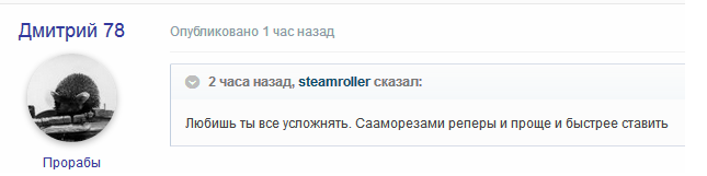

56 минут назад, steamroller сказал:
Любишь ты все усложнять. Сааморезами реперы и проще и быстрее ставить

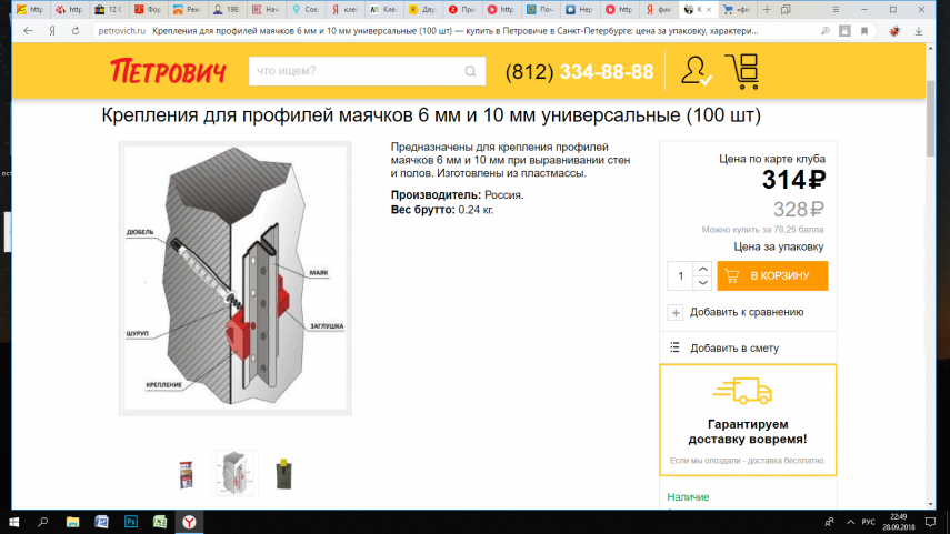

Еще пару слов про "фирменные" маяки из оцинковки. Даже самые тонкие, они имеют толщину. А из стенок их вообще положено выдирать нафиг. Растворный маяк позволяет выводить толщину "в ноль". Другое дело, в этом тонком месте пескоцемент не прокатывает. Но есть и другие составы. Про них ты точно раз в 1'000'000 лучше меня знаешь. Я видел как специалисты применяют эти оцинкованные для пола. И не с попкорном в руках наблюдал, а с миксером и мастерком в руках, выступая в качестве подмастерья. И там такие же плюхи сперва, на них маяки по лазеру, а потом хлипкость устранялась возведением опорного валика. Всё из быстрой штукатурки. Далее пескоцемент. Эвона сколько переходов! А тут за 2 раза и лей стяжку.
