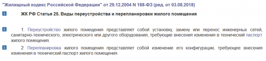

Вопросы: является ли уменьшение высоты подоконника на 120 мм изменением конфигурации, требующим внесения? Что такое "конфигурация" в данном случае? Чем отличается конфигурация от проекта, от чертежа? Ни на одном поэтажном плане высоту окон не встречал. Где найти нормальный перечень того, что надо вносить, а не страшилку в целях зацепить клиента?

Нормального текста с нормальными комментариями не нашел. Тут @Дмитрий 78 материальчик назвал. И пусть он ошибся в названии, зато дал точное направление поиска. Дайте, пожалуйста, хотя бы пинка в направлении правового решения вопроса с понижением подоконника.
Если снаружи балкон зашит не прозрачными щитами и кроме тебя этого никто не увидит, то удаляй. Изнутри помещения изменения высоты никто не определит, в планах она обычно не указана. Если снаружи это будет заметно, то есть на фасаде будет явно читаться изменение линии низа подоконника, то могут предписание выдать.
