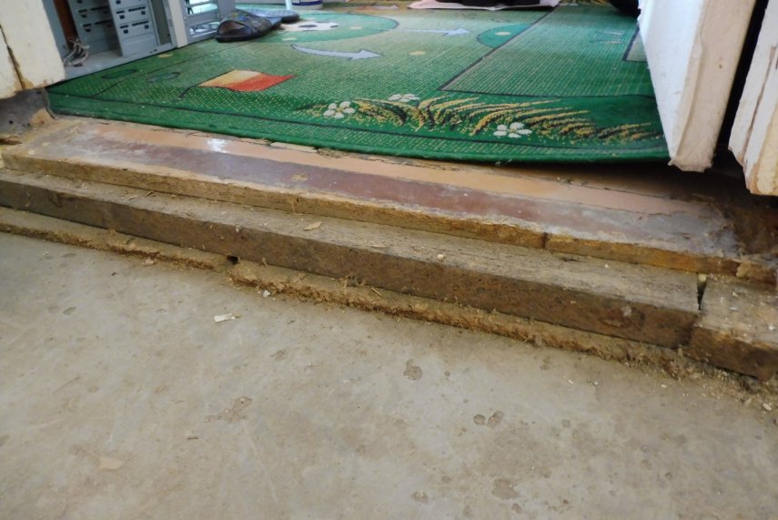

2) Как делать стык с другими помещениями? например вот в таком месте как на фото

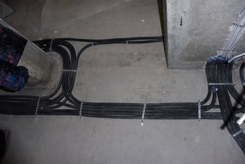

3) На сколько выше кабелей надо делать засыпку? в местах пересечения "толщина" кабелей 4 см, это на втором фото видно

"Быстропол". Делается быстро, стоит дороже стяжки. Обязательно делать безусадочную опору из бруса в дверном проеме, следить чтобы в полу и стенах не было отверстий куда может убежать песок. При большой толщине делать прослойку из ЭППС. Если все сделано правильно, то жить будет. Сверху укладывали  плитку и ламинат и линолеум. Проблемы в эксплуатации возникают у того, кто что-то сделал не правильно.

2. На стыке я бы поставил полоску фанеры высотой чуть ниже будущего пола. Фанеру закрепил бы уголками к основанию. Эта фанера будет служить одновременно и ограничивающим бортики, разделяющим засыпки разных помещений, и закладной, куда впоследствии можно вкрутить саморежы креплений порожков, если они будут.
3. Кабели лежат красиво, но правильнее их "распушить", чтобы засыпка (как, впрочем, и классическая стяжка) не разрывались этим пучком.
