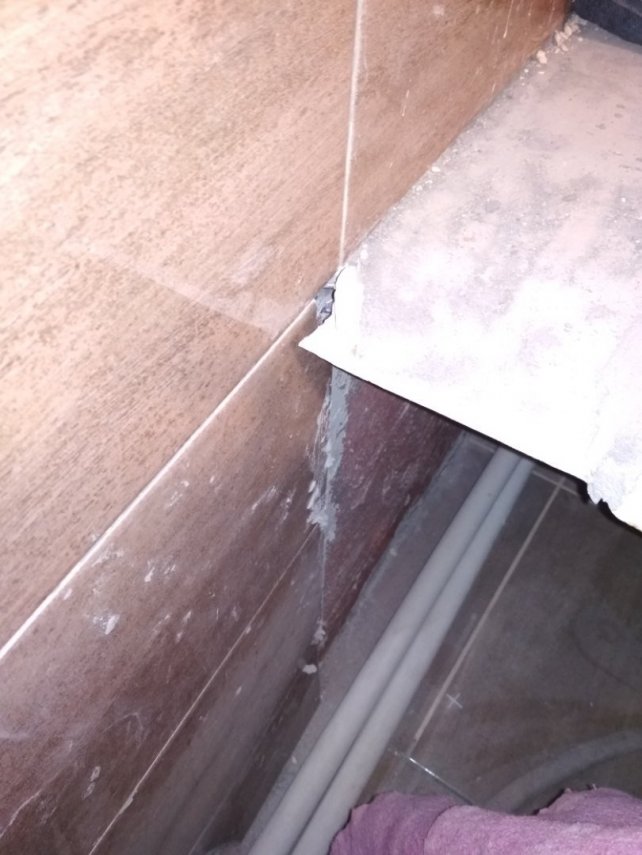

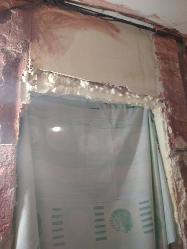

Всем, доброго дня, плиточник выложил кафель у дверного проема, допустима ли такая укладка плитки, где она практически висит на воздухе, сказал запенится и закроется обналичкой:o цена работы 1000 рублей метр квадратный,  косяков очень много, есть и сколы и швы не ровные! Разве может такая работа стоить 1000 рублей за метр?????? Деньги ещё не платила, работает по договору, сколько будет стоить такая работа глазами профессионалов?

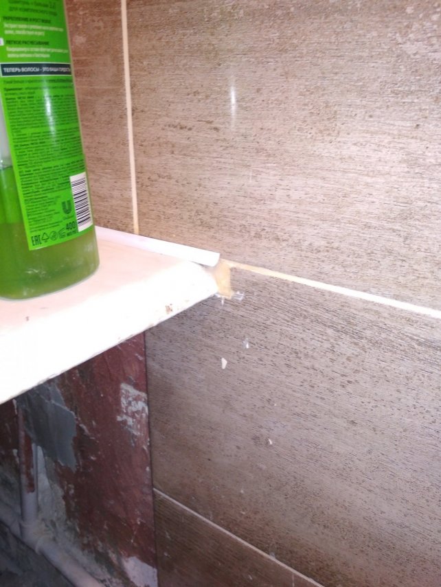

1000 за квадрат? Какая то слишком завышенная самооценка у товарища. Его потолок 200 рублей в базарный день, а лучше вообще не заниматься плиткой. То что скачут швы, возможно геометрия плитки страдает, по фотке не видно более общей картики. Подрезка к ванне требует расстрела в голову. Нависание в дверном проёме пару сантиметров не смертельное, но не вижу проблем подмазать плитку

Спасибо! А то переживаю, чтоб человека не обидеть, хотя на@уевертил он мне здорово, тут и мастером быть не надо, чтобы увидеть косяки! А дверной проем он не промажет, поставил дверную коробку, а между ней и плиткой ладонь спокойно заходит! Только если пеной! Да неее, снимать буду наверно
А демонтаж то почему начали? Плитка сколько провисела и как легко снимается? А то может переложить, там где явно накосячено
Демонтаж начали у дверного проема, там целый

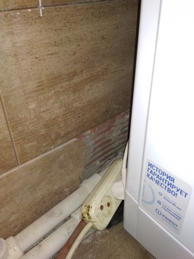

Демонтаж начали у дверного проема, там крайний ряд плитки у него утонул примерно на 2 мм, ну и та стена, где ванна, попробуем снять косячные, чтоб не задеть целую, он мне стены не ровнял, сказал выровняю плиткой и слоем клея, кое-где до 5 см слой доходит, неделю назад выложил плитку, снимается нормально, кое-где скалывается конечно

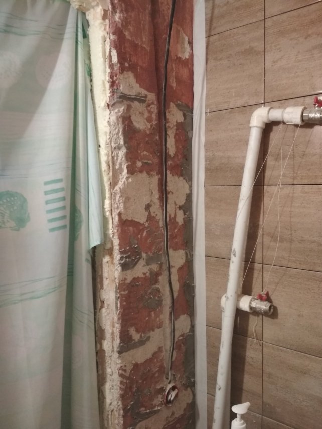

Плюс, он мне кидал проводку на розетки, кинул по стене и замуровал в плиточный клей, буду переделывать, сказали штробить надо
Мы на такие стены не кладем, да и тема толстый слой клея+плитка по мне дебилизмом попахивает.

Татьяна, просадка плитки из-за толстого слоя клея. Клей даёт усадку на тостых слоях, иногда даже рвёт плитку, т.е. понимаете да? Неравномерные слои, неравномерное просыхание, неравномерные деформации и через какое то время по плитке поползут микротрещены и он бы потом сказал, что брак глазури. Так что в дверной проём его поставить в коленно-локтевую позу и хай валит с пачкой доширака.
