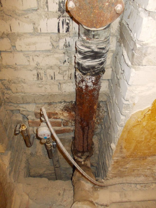

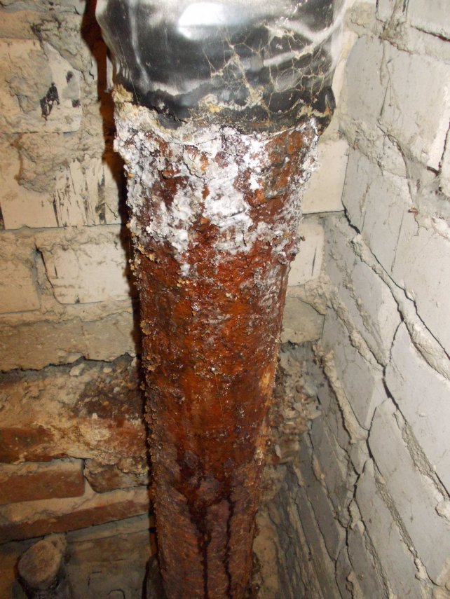

@Alex88, похожая проблема только в более запущенном состоянии и с кошмарным вонючим эффектом:
DSCN2350.thumb.JPG.022f18f13756a60e72998cfe322f1072.JPGDSCN2349.thumb.JPG.f2274b79f684cb10ab59f39343c463f5.JPG
Дом стройбатовский. Солдатики вместо чугуняки вхреначили железяку. Как видишь - в труху за 40 лет. Сейчас проблема решена. Картинок нет. Если сегодня еще вторник, то к четвергу-пятнице постараюсь сделать, выложить, снабдить комментариями.

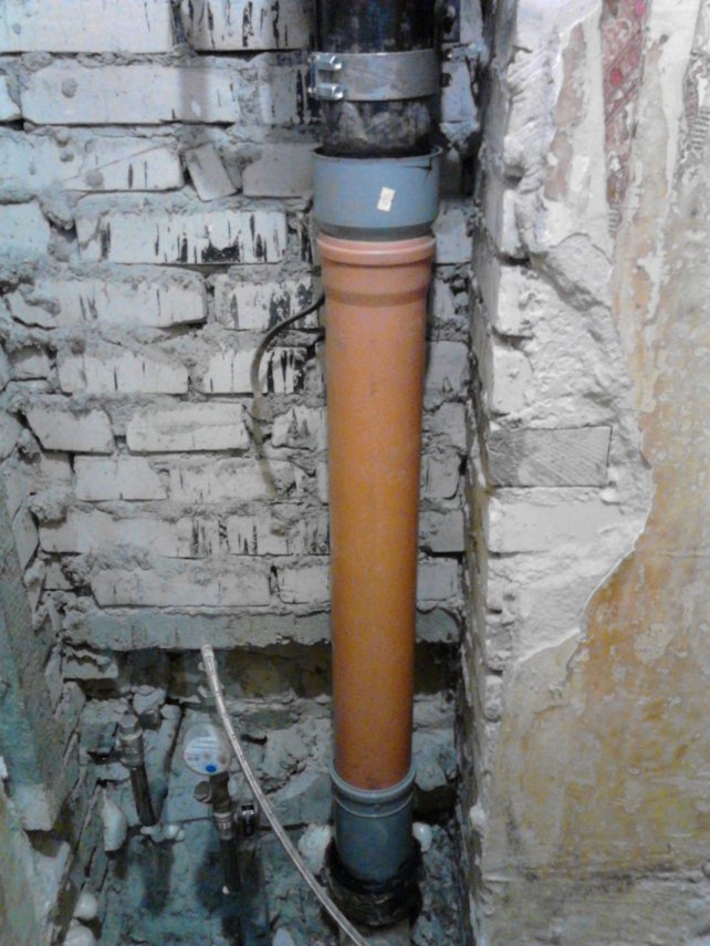

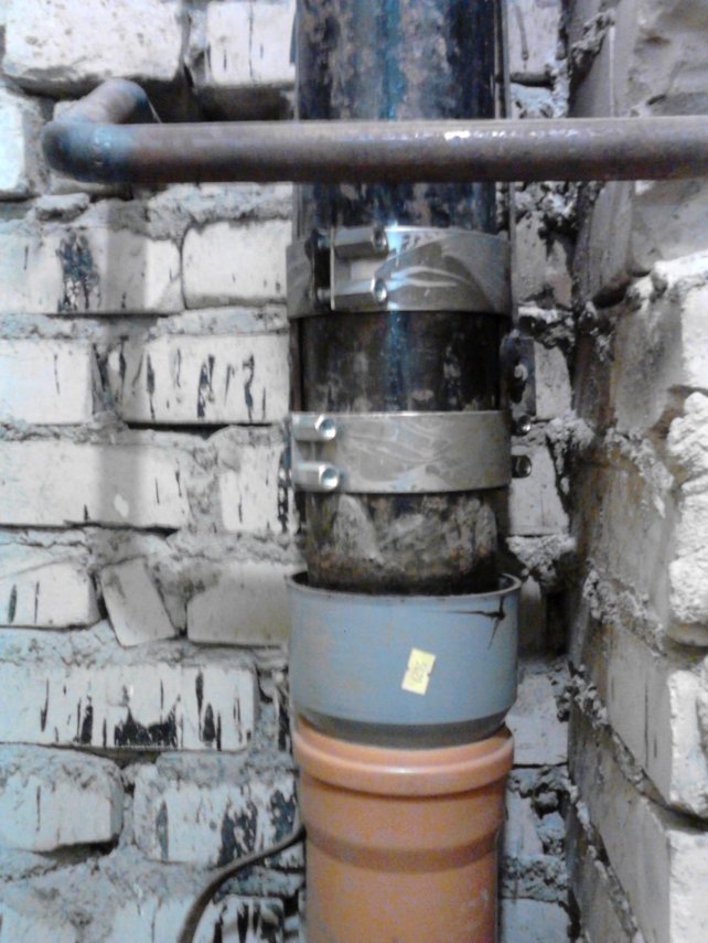

Итак, шоу маст гоу он! В отличие от Алекса88 моему объекту повезло - сверху крыша и в момент проведения работ никто сверху не какал и не писал. Этот кусок трубы был заменён на пластик.
А над пластиком вверх уходит труба с переходом на толстую чугуняку. Понятное дело - тяжелую. Очень тяжелую!
Толстая выше, через чердак выходит на крышу. Извиняюсь за качество картинок - снимал на mp3 плеер.

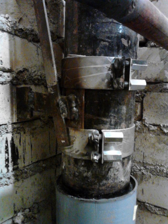

Пришлось соорудить кронштейн к стенке и хомутами привязать к нему трубу.
IMG_20181114_155704.thumb.jpg.921eb01a3397f418e4320655502da220.jpg   IMG_20181114_155718.thumb.jpg.c17863b163acae1b4dc7059a11696a6a.jpg
Конструкция неказистая, но ззверрски крепкая! Хомуты из нержи. Мерзкая ржавая вонючая железяка была спокойно удалена без риска обрушения верхних участков и заменена на пластик. Красный поставил потому, что он потолще. Остальных красных элементов не нашел. Может быть они есть, но на отшибе их быстро не сыскать.

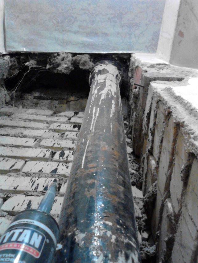

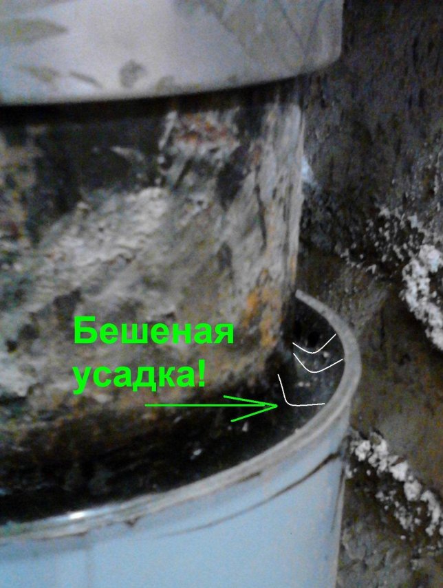

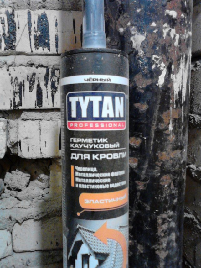

Отдельно отмечу косяк с герметизацией. Известно, что силиконовые герметики с канальей не дружат - на них бактерия поселяется и силикон вскоре в труху. Посему применил резино-битумный кровельный. Намазали от души, с горкой - весь баллон ушел. Через пол года полнейшая хрень - герметик дал бешеную усадку! Так что буду домазывать голубым акриловым гидроизоляционным, про который тут уже восторженно орал.
germetic.thumb.jpg.03430c14c74b0b8857b8681993ee48c1.jpgUsadka.thumb.JPG.7c0bbcff867779db8427ccb24d660937.JPG
В данном применении этот герметик не рекомендую. + не рекомендую из-за цены. Охренели брать почти 500 за баллон! Цена ему 100. Ну 150.
IMG_20181114_155704.thumb.jpg.921eb01a3397f418e4320655502da220.jpg   IMG_20181114_155718.thumb.jpg.93e9f592a9974f61cf4caa169892bb24.jpg

А зачем? Он в отличном состоянии. А там выше, где потолок, переход на очень толстую трубу. И чтобы её закрепить, мне бы пришлось гандибобить серьёзную конструкцию на чердаке, поскольку толстый опирается на тонкий. А тонкий я повесил на кронштейн.

Неприятностями. Так у тебя что-то схожее? Дык, закрепить не проблема. Там только одна хитрость есть. если на картинку глянешь, увидишь 2 хомута, а меж ними 2 вертикальные пластины. Готовится всё: анкеры, уголки к ним привинчиваются,  потом привариваются горизонтальные полосы и последними варятся косые. При усадке шва всё напрягается вверх, поджимается. Хомуты потом трогать не надо.
