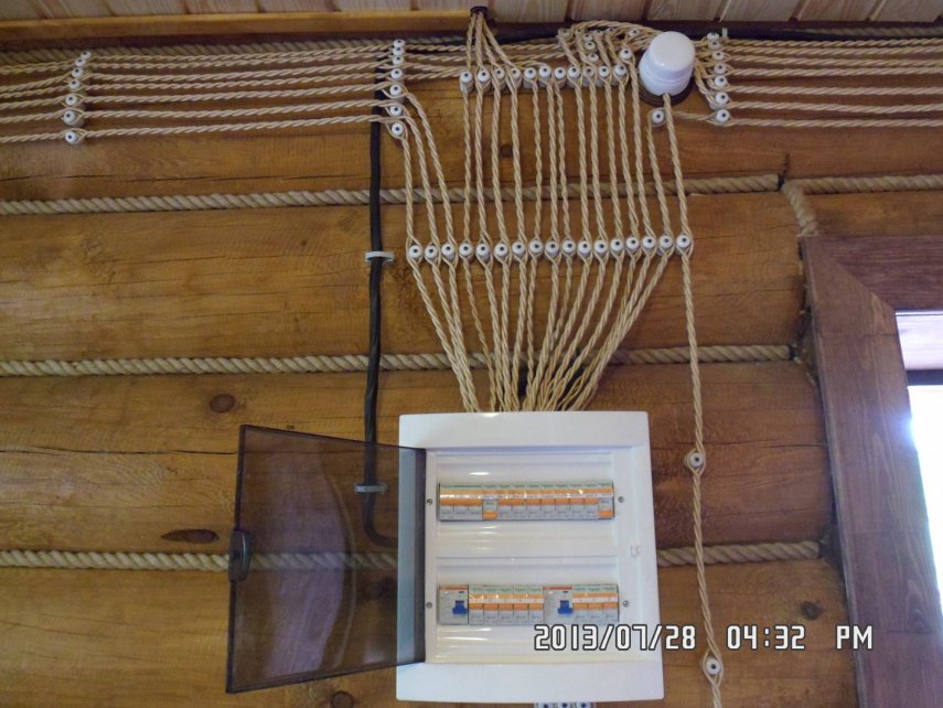

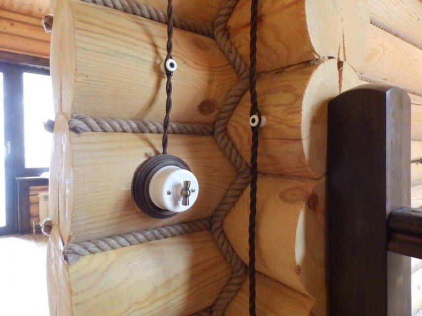

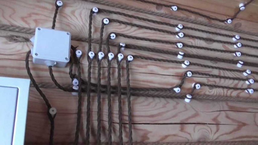

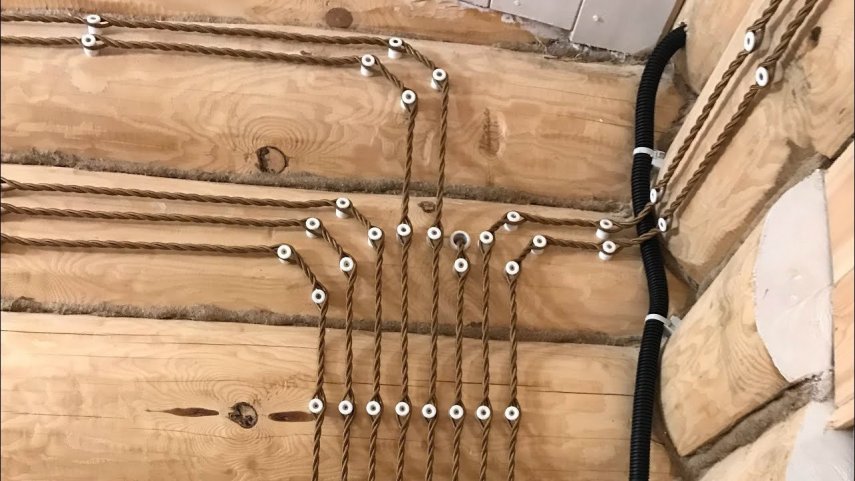

Сколько этих керамических роликов пришурупил по избам в детстве. Где-то до сих пор работают. Но потом перешел на гофру в рогульках. Совсем не понтово, да безопасно.
Тут ты затронул большую разветвлённую тему...
мне чем не нравятся: - наружный объемный, с большой сложно очищаемой поверхностью, монтаж собирает на себя кучу пыли, и если к нему не иметь специальной прислуги для очистки, будет иметь со временем мерзкий вид.
Во-вторых, делать нормальную современную проводку им затруднительно - очень много кабелей на виду получается.
  А если ещё добавить современную слаботочку... Говоря по простому - "это просто жопа"!
Третий момент - это вертикальные спуски. На находящиеся в прямой доступности розетки и выключатели.
Шёл человек (пьяный, больной, старый, ребёнок), повалился, ухватившись за провод - электротравма.
Нет механической защиты проводки. От чего ранее ушли, теперь опять пришли...
