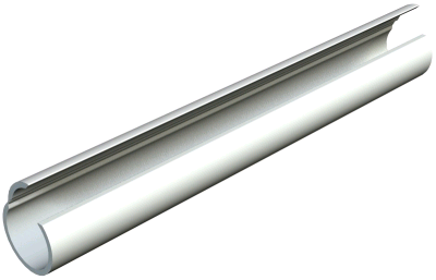

А вот такая труба на потолке, на поверхности стен и т.п., избавит от многих мучений)
@SB3  Да, хорошая штука. Они, по идее, ведь тоже должны изготавливаться негорючими?
Не поддерживающими горение (как и ВВГ-нг)
и облегчит ваш кошелек, а также добавит головной боли.
Ни разу не приходилось менять свою проводку, уложенную в процессе производства ремонта обычным гуманным способом, а вот менять провода, протянутых застройщиком в жесткую трубу приходилось, и не раз. При протяжке изоляция срывается местами и когда начинаешь стены штукатурить, узо начинает выбивать.

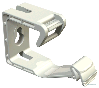

@Vitaly_L image.png.63d315116fbb5bc36af3639c83c39469.pngimage.png.6190e9b8d977172081a8c13a136c6cbc.png
Цитата "...После монтажа кабель бросается одним движением руки как "лассо" под скобу - и дело сделано...")

Ни разу таких не видел, как называется?
@Дмитрий 78 image.png.19c457738ae140847e45f30109de882d.png А , красота?)))  - Если зазор между подвесным потолком и самим потолком большой - можно и по стене)))
А те
Кабельный зажим для 10 проводов, подключаемый Артикул: 2205054 Тип: 2034 AS
и
Кабельный зажим для 8 проводов Артикул: 2205017 Тип: 2032
5 минут назад, Дмитрий 78 сказал:
как называется?
Fischer Steckfix plus KB 16, а который "половинка" КВ 8. И у Хилти такие есть. Наверняка еще у кого-то.
Причем GRIP 10 Артикул: 2205398 Тип: 2031 10,  с учетом высоты провисания проводов, может оказаться лучше, чем зажимы выше, потому что те зажимы "рисуют" для NYM 3х1,5мм.кв. - прокатит и ВВГ такой, то в  GRIP 10 -  что влезет в "прямоугольное сечение"), можно крепить и к потолку.
Аналог у Фишера SHA - сборный держатель, но там самого держателя размеры больше.

У зажимов ( такие есть и из металла) есть Распорка Артикул: 2205092Тип: 2033 D 25x19 Для увеличения высоты зажима на кабельном зажиме с 9 до 13 мм фиксации проводов большого сечения. Внешний диаметр ВВГнг3х2,5мм.кв. примерно 11мм.
