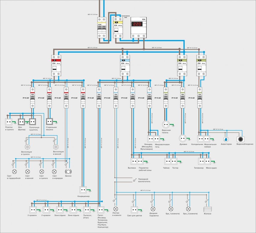

@Vitaly_L 2P . Я же предлагаю взглянуть на макс. вариант схемы, что-то надо обсудить ещё, что-то можно сократить, может до 4 УЗО  к примеру, но 1Р АВ я вам советовать не буду).
@dimp ты выражения выбирай. Вчера смотрели Фр. стандарт в соседней теме, сходи , глянь его - какие АВ там стоят.

@евгеннн
Потому, что индукционная варочная панель потребляет 5-6 кВт.
Это соответствует АВ 25 А. А кабель сечением 6 кв.мм рассчитан на 27 А.
Помоему 6 мм2, это 34А и АВ 32А. Многие даже советуют АВ 40А.
@евгеннн  Чем мощнее автомат, тем больше шансов, что сгорит провод. А с ним и вся остальная квартира.
Я бы не стал рисковать.
Да и варочная панель редко бывает включена на всю мощность, так что, думаю, и 25 А вполне хватит.
@SB3  Плюсы 2P АВ вижу, но мне кажется, что 1P+N будет достаточно для обеспечения безопасной работы на линии.
При габаритах 2P АВ меня сильно смущает размер будущего щита). А вот 1P+N в форм-факторе 1P гораздо компактнее.
Схему поправил. Какие теперь мысли?
14 минуты назад, Vitaly_L сказал:
Для обеспечения безопасной работы и просто 1Р автомата будет достаточно)
П.С. Ты спроси у советчика, а то мне он не отвечает)), у него самого что в щитке стоит? Какие автоматы, какие УЗО, и есть ли они вообще?)
@Дмитрий 78 Согласен, что если ВП будет больше 7 кВт, тогда конечно придётся ставить АВ на 40 А. Некоторые модели бывают более экономичными. Видимо, диаметр конфорок уменьшенный, либо их количество.
Только вот как тогда быть с проводом 6 мм? Он не рассчитан на 40 А.
@Vitaly_L я же у себя про плиту взялся писать. Усматривается разумный вариант, всё, что свыше 5кВт и до 7.5кВт ( поискать больше -  надо постараться) пойдет 6мм.кв. и В32А.
Лучше расскажите как думаете соединять 6 разных розеток комнаты, а лучше бы это нарисовали примерно.
@SB3  Про 32А тоже подумал, что это разумный компромисс.
Насчет розеток - пока нет схемы. Для начала нужно было определиться, что именно вообще будет подключаться, а уж потом детально рисовать подключение по всем помещениям. Сейчас, видимо, пришло время)
@Vitaly_L вот, вот - пора. А по поводу " разброда и шатаний" по схеме - не переживайте, в худшем случае махнете на всё рукой, посмотрите на Фр. стандарт в соседней теме и " повесите" всё на 11-14АВ под 2 УЗО))).
