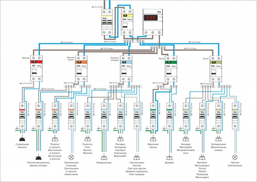

Вот, перерисовал вчерашнюю схему с учетом рекомендации и комментариев.
"Землю" вырисовывать не стал, чтобы не загромождать схему...
Теперь всё так?
Шинки после УЗО вы условно нарисовали, в случае как на рисунке будут только нулевые.
@SB3
5 минут назад, SB3 сказал:
А как же тогда выход фазы из УЗО на несколько АВ поделить?
1 минуту назад, Vitaly_L сказал:
От УЗО к ближайшему автомату, а там перемычками к следующим. В идеале перемычки - это гребенка.
Для меня УЗО 63/300 избыточно. Деньги на ветер.
