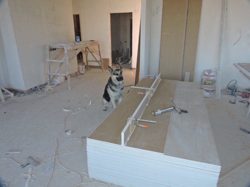

Только непонятно почему сначала короб а не стена
Я тоже по лезвию глубину фрезы выставляю. :)
Если деталей больше, чем одна, удобней таким образом их склеивать, чем с угольником скакать и скотчем фиксировать. Так детали друг друга подпирают, линия ровная получается и угол никуда не утянет.
Пылесос у тебя или совсем слабый или забит изрядно. Не должна пылюка так из фрезера лететь. Сделай себе циклон. Конструкция простейшая, а помогает очень сильно.
И ещё предложение. Что вы все прямой стороной площадки по направляющей тянете? Неудобно же. Постоянно в напряжении чтоб не вильнуть. Рука дрогнула - закосячил рез. Ну сделай отступ не 55мм, а 84 (конкретней размер по своей модели фрезера уточни). И веди по направляющей закруглённой  частью площадки. Крути фрезер как угодно, только направляющей держись - никуда рез не уйдёт.
