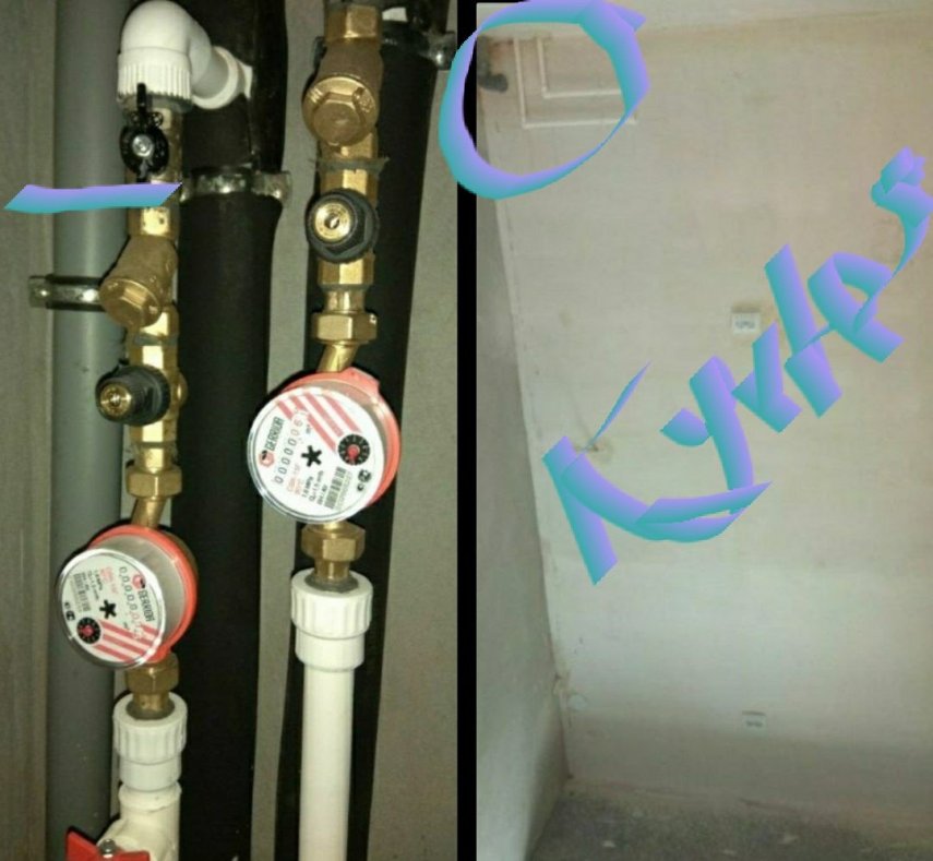

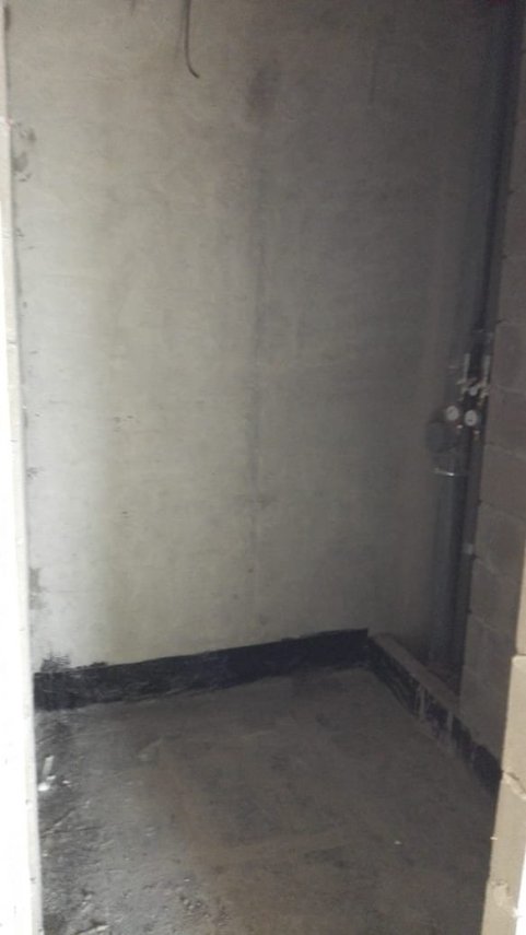

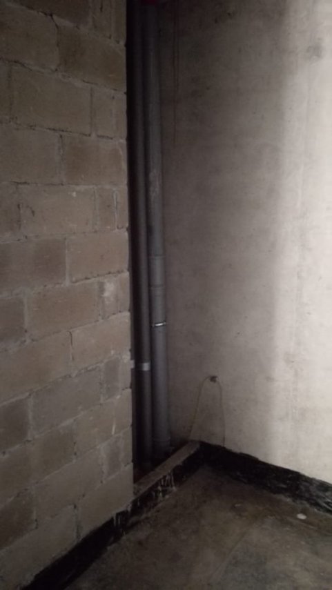

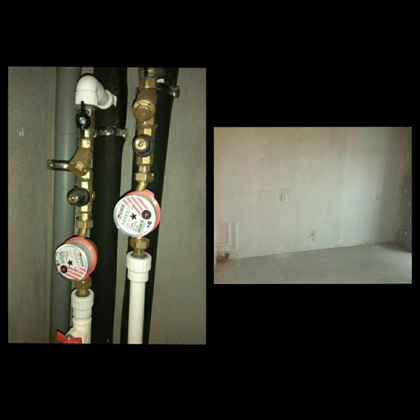

добрый день, подскажите пожалуйста это норм, что в ванной установлен стояк канализации вертикально 50 мм? кухня подключена к этому стояку (находится через стену с ванной). для ванной комнаты + кухни этого не достаточно, должен быть стояк 110 мм?

1 час назад, Evgenik сказал(а):
А дом то какой?
Какой-какой? Многоквартирный :) Я бы сказал - очень много.

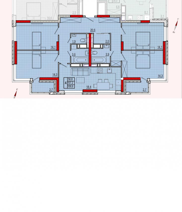

@bezopasnoepr57, в Вашем запросе недостаточно инфы. Тут Вам с огромным удовольствием ответят, но после детального описания системы. Планчик бы видеть с размещением стояков и предполагаемого оборудования.
Диаметр трубы выбирается из величины потока. Если Вы верхняя и к стояку d50 прицеплена мойка, умывальник и ванна - спите покойно.
А к чему унитаз цепляется?
Упреждаю проблему, которую Вы ещё не заметили - редукторы. Эти конкретные жуткое барахло. Все мои знакомые в новостройках либо заменили, либо ещё не успели и мучаются.
Раньше для кухонь такое практиковали. Для ванны этого мало.
В любом случае, ничего хорошего в этом нет. И редукторы надо менять, Леша верно заметил.
И соединения на воде надо перебирать. Есть подозрение, что Лен с резьбы съехал.
дом 16 этажей, санузел с унитазом отдельно (в другой части квартиры)
Меня смущает 1 стояк канализации на кухню и ванну (50 мм), может это нарушения СНиПов, только я найти не могу
