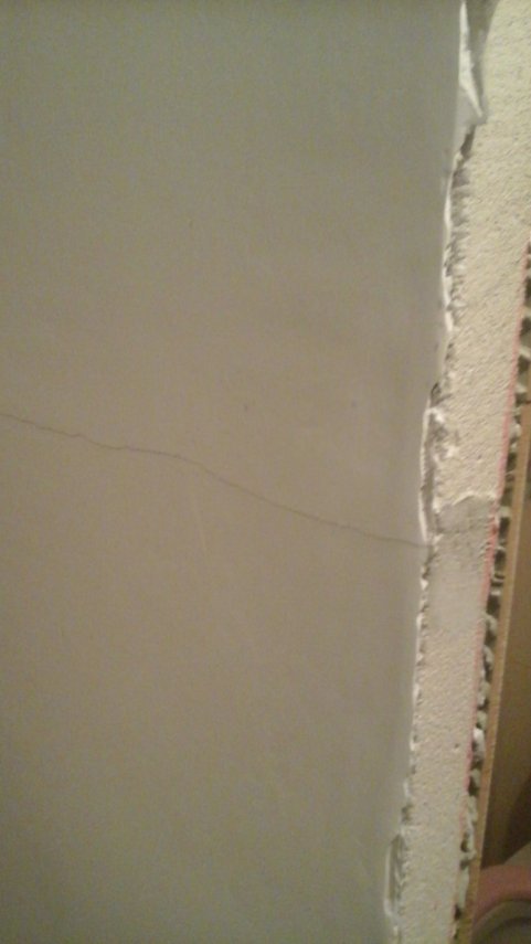

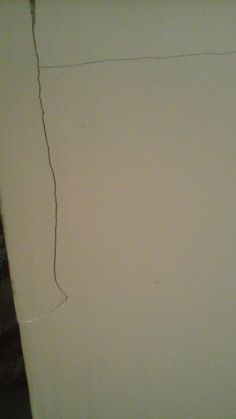

Три месяца назад сделали ремонт ванной (дом старый), сносили сантехкабину и возводили заново стену из пазогребневых плит. Стену с внутренней стороны (ванна) облицовали плиткой, внешнюю (кухня) прошлись ротбантом и зашпаклевали. Обои пока еще не наклеили. Сейчас на стене обнаружились трещины горизонтальные и вертикальные. Что произошло и что с этим делать? Виноваты сами плиты?
когда кладку делали армировали? У меня есть подозрение что нет армпояса. а еще судя по трещине мне кажется вы забыли про разбежку при кладке. Ну то есть ряды при кладке должны идти со смещением поперечных стыков. Судя по трещине у вас его нет. (вертикальная трещина будто 2 ряда блоков сразу охватывает)
нет, армирования точно не было. про остальное я совсем не знаю, это мастер делал, а я не разбираюсь совсем((  что теперь можно сделать?
@Tori тут усматривается возможное сочетание всего - о чем выше сказали о ПГП, нарушение технологии работ и что не ротбандом надо был "отделывать". Если читать буквально про Ротбанд

замерил бы габариты лифта и заказал бы листы ЦСП для покрытия всей дефектной поверхности с обеих сторон. Ограничение размеров - лифт. Раскрой листа на жилом объекте невозможен - много пыли. Посему листы режутся на куски где-то в мастерской. Финишное покрытие на дефективной стенке я бы ободрал. И посадил бы листы на плиточный клей. А еще лучше, спросил бы товарища @FugenFührerа на что сажать. Листы я бы пришпилил шпильками насквозь или на дюбели к пазогребневой плите. А дальше как обычно - шпаклёвка, окраска, оклейка.

Блокам после кладки  надо бы дня три простоять без штукатурки- принять или отдать влагу в помещение. А лечить как Дмитрий78 сказал- ГКЛ на перлфикс и саморезы.
