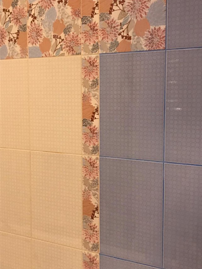

Здравствуйте, купили плитку для ванной. Предложили в магазине затирку к плитке в ванне в цвет. Отдали рабочим, приходим, они все затерли и она не подходит!!! Гораздо темнее плитки, не красиво и цвет отличается. Что делать? Рабочие говорят, уже ничего не сделать, отказываются. Мастера-плиточники, откликнитесь, посоветуйте, как быть?
А марка затирки? Попробуйте сковырнуть (около пола) , если поддается-есть возможность заменить.
Марка затирки Церезит в банке размешана (не сухая).
@Dkh попробуйте сковырнут. Если удастся сверху снять хотя бы 2-3 мм, то можно перезатереть. Хотя снимать затирку еще та проблема, можно плитку повредить.
А что именно не подошло? Если светлая, можно защитными составами затемнить немного.

Очистить швы от затирки церезит проблем не должно вызвать,канцелярским ножом вычищается на полшва и более,затем влажной губкой протираются края плитки от остатков затирки, высыхает и затем затирается заново. Разнотон из за разного кол-ва воды при замешивании и возможно замывке затирки.Очень важно не повредить края плитки!!!

Она гораздо темнее плитки и ярче.

Наоборот темнее, как то осветлить ее можно?
@Dkh
Вот этот ужас!
Вот уж эти "дизайнерские идеи" с 2 -х цветной затиркой ,а если очень хочется осветлить - уксусной эссенцией-цвет получится - никто не скажет какой,насчет темнее и ярче-плиточник не дигайнер- что предоставили- тем и затер (подбор цвета при смешивании разноцветных затирок-- тот еще гемор и серьезно оплачивается).ну а разнотон- косяк того кто затирал плитку.

Ну тут смотря какая задумка. У меня вся затирка подобрана в тон плитки, причем приходилось покупать разные колеры, экскрементировать, что бы подобрать точнее, а вот некоторые наоборот, выделяют затирку.

Увы, нет.
19 часов назад, Dkh сказал:
Вот этот ужас!
Да не так уж и ужасно на самом деле.
Неравномерность цвета может быть удастся минимизировать, если мелкой наждачкой свернутой в тоненькую  трубочку швы пройти.
Да, и это заметно осветлит тон затирки. Но при намокании она будет темнеть. Поэтому подбирая тёмную цветную затирку надо брать на тон светлее и затемнять пропитками до нужного тона.

Если водоотталкивающей пропиткой пропитать, то темнеть уже не будет.
Может смотря какая пропитка, что-то я особого потемнения не припоминаю. Может оттенок чуть меняется.
