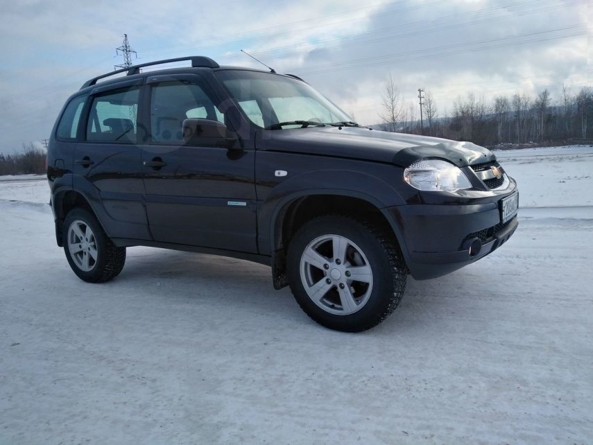

Для начала вот так, как ты и советовал - Бентли, только сибирский вариант:D

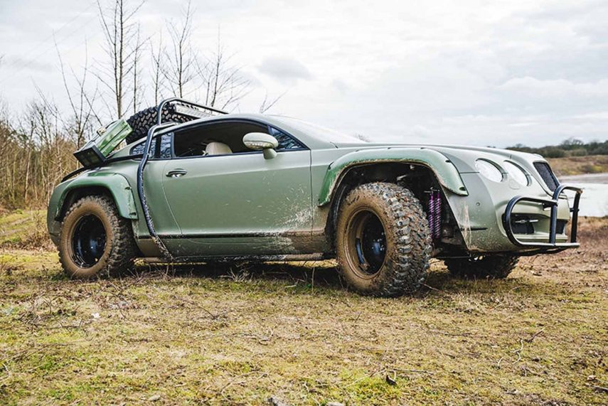

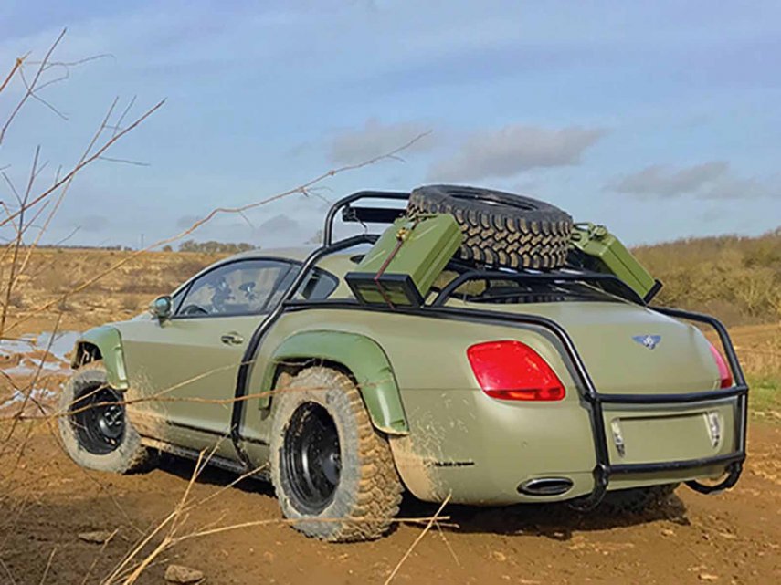

Не-не, не того бентли ты взял, то не сибирский вариант, то асфасфальтовая машинка
:D Тебе такой нужен

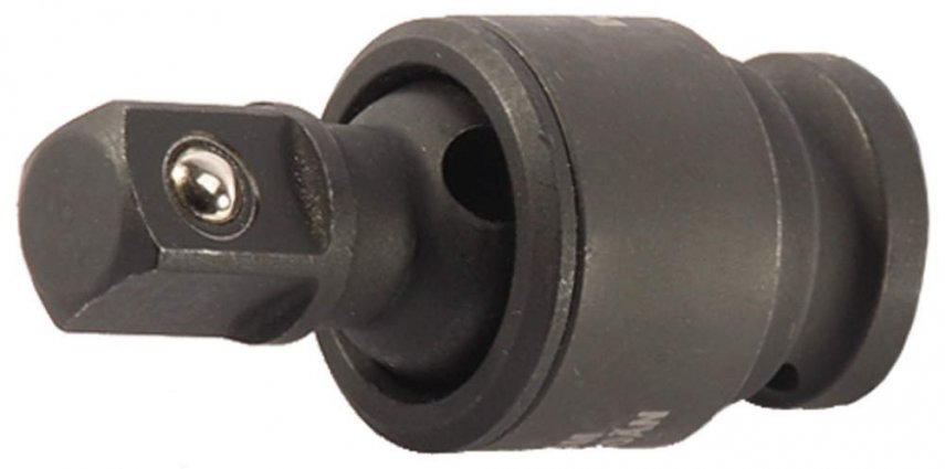

Жень принимай поздры. Насчет ключей, я бы сильно не заморачивался с крутым дорогим набором, т.к. зачастую половина того набора не пригодиться. Лучше поднасобирать самому некое количество ключиков, пусть даже разных марок, но которые будут в ходу. Набор как правило состоит из одного размера головок 1/2 или 3/8. К примеру головка на 10 из набора 1/2 может не залезть туда, куда залезет головка на 10 из набора 3/8. Покупать два полноценных набора с головками на 1/2 и головками на 3/8 тоже не совсем гуд. К примеру головка на 17 из маленького набора окажется гораздо слабей чем головка на 17 из большого набора. А возить придется и то и другое. Посему я бы взял рассыпухой и маленький чемоданчик. К головкам не плохо бы было поиметь карданчики, т.к. не во всех наборах они есть, но иногда очень помогают.

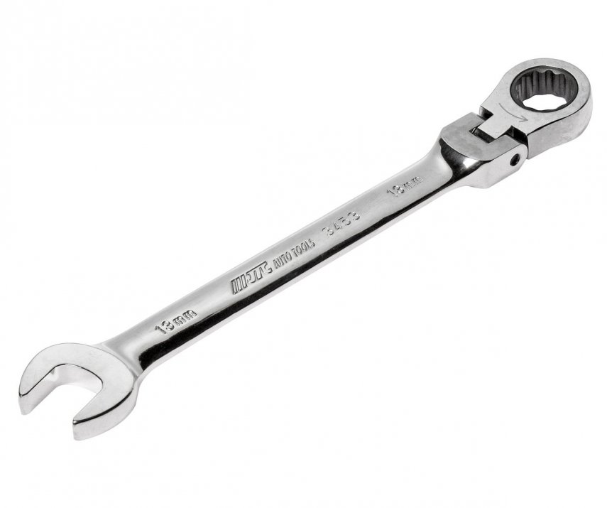

 Обрати внимание на ключи такого исполнения, они тоже с трещотками. Просто удобно
