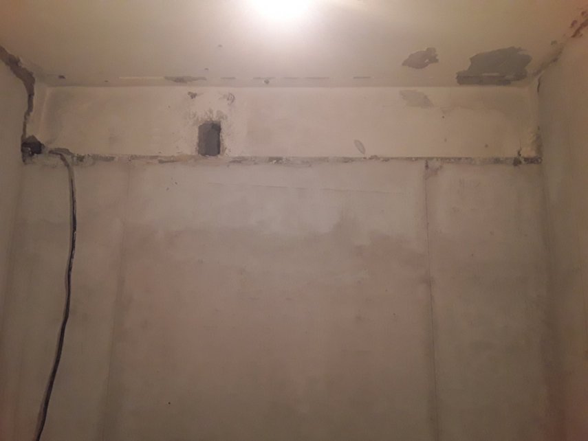

Доброго всем дня!!! Очень нужен совет по решению следующей проблемы.
Имеем панельный дом с сантехкабиной в которой одна из стен короткая и не достает до потолка сантиметров 25-30. В результате чего между несущей стеной и стеной сантехкабины образовывается некая ниша глубиной от 8 до 9,5 см. В связи с чем возникает вопрос как ее закрыть для последующей отделки плиткой.
Можно было бы... только я роста небольшого и до полочки не дотянусь.?
Каркас для гипрока не получается изготовить. Подобраться перворатом сверху еще как то можно и направляющий профиль закрепить, а вот снизу направляющию закрепить не получается, да и с торца этота стена не очень ровная

Вклеить гипсовые блоки(плиты) у них толщина 80мм
Гипрок слоями наклейте и наберёте нужную толщину, если остаток останется тоньше гипрока, тогда остаток штукатуркой или плиточным клеем.
Можно и гвл, просто в том месте безразлично, а с ГКЛ работать проще.
Клеить можно на тот же плиточный клей, на перлфикс, Ротбанд, фугенфюллер, пену. Что есть под руками то и используйте.
А гипсокартон не подойдет?
Ок. Спасибо! Буду пробовать?

Гипсокартон - это ГКЛ, он же гипрок.
Пойдет. Но ГВЛВ лучше. Клеить на тот же плиточнй клей можно.
Ясно...  Просто новичок в отделке... буду знать.
можно по бокам и наверху направляющий профиль и пп- профиль а внизу пп крепить к стене через подвесы ну и гклв(ну такой зеленый,зеленый)
Не получается по бокам профиль закрепить... Буду пробовать по совету Дмитрия 78
