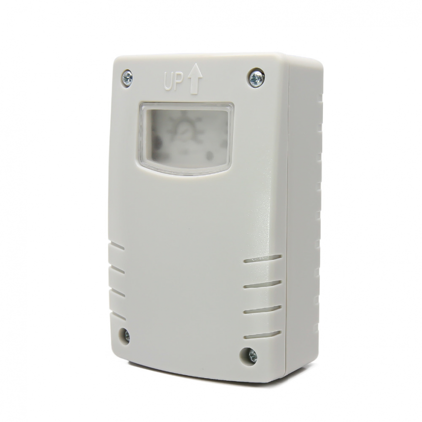

В общем решение как бэ назревает...нужно разделить датчик освещенности и движения. Есть у меня вот такая приблуда https://ru.aliexpress.c...4d04cb54d570
Она будет главной в этой схеме .Она включает таймер , когда освещение уменьшится- вечером .Таймер программируется на работу до 9 часов после включения. Уже таймер включает питание датчика движения и соответственно лед ленту. Это будет так - потемнело (допустим в 18,00 зимой ),включился таймер и подключил датчик движения ,при проходе по холлу освещение работает , по прошествии 3 часов таймер вырубает датчик движения и свет гаснет . Теперь бы додумать чтоб не просто гасло , а чтоб переключалось на димер.
Н-да. если буквально понимать что там написано - сломаешь мозг.
А коротко, зачем нужен этот "лайгхт контрол свитч"? После как стемнело он подключает свет на конкретный период времени? И если стало светло раньше чем прошёл заданный интервал, он также выключится?
По сути сумеречный датчик со странной функцией комендантского часа.
"Это легче и удобнее для пользователя."...
Не написано какую минимальную мощность он может коммутировать (у обычных китайских тиристорных ДД она порядка 20Вт).
чУдный горшочек...

@bagayama Этот весч установлен у меня для освещения террасы в ночное время ,как только потемнело включает подсветку , а потом выключает когда уже все спят - экономия. Внутри реле на 6 А 220 V т.е . около 1200 Вт .Работает на улице зимой и летом уже около 2 лет.
Аналогичные из европы  по цене около 60 евро.
12 часа назад, bagayama сказал:
Да.
