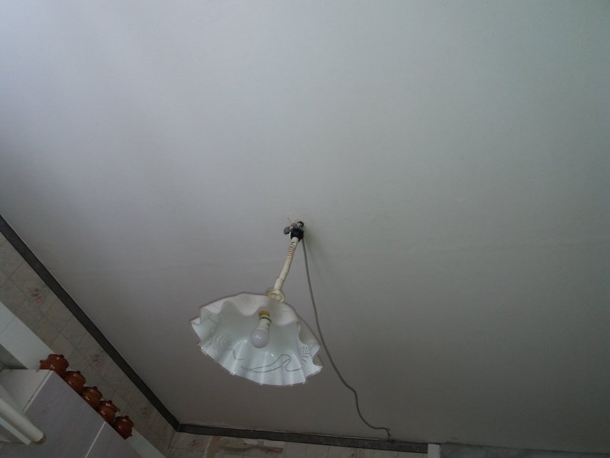

Новый кабель от выключателей поднят на крышу сантехкабины и выведен на кухню через заделанный стык между ней и потолком. Временно бездумно закреплен к потолку клипсами.
Так вот мне не понятно зачем тянуть к люстре новый провод на клипсах, если можно было подключиться к старому кабелю.
Только что, Manul сказал:
"Гулять" будет под листом.
А лист ведь к шиферу нужно протянуть крепко?
Только что, volkodav сказал:
Старый был алюминиевый двухжильный, и он обломился у самого потолка. Новый - медный, под две клавиши, с запасом по длине.

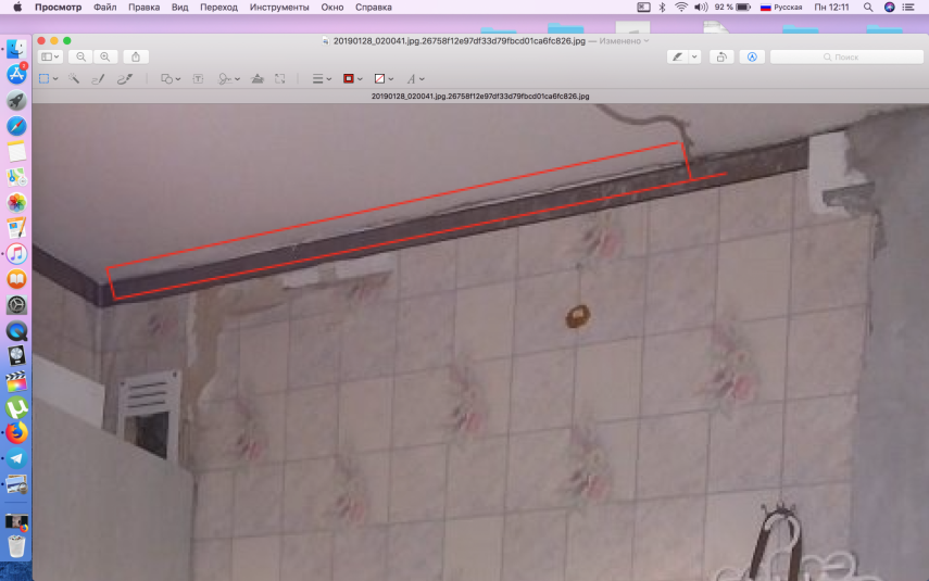

Окей, это руст. На фото справа сверху видна гриница между замазанным белой шпаклевкой кирпичом, закрывающим этот руст, и серым щифером кабинки.
Другое дело, что мне это мало поможет, так как провод я сделал с запасом, но не таким большим, чтобы по периметру его дотянуть до середины кухни (хотя его можно нарастить - паять меня вы вроде научили :) ), но главное - я не уверен, что в плитах есть каналы. Точнее, уверен, что каналов нет.
На этом фото виден горб поперек кухни, похожий на стык двух плит. Но стыка там скорее всего нет, а это просто дефект отливки. По крайней мере, мой пол - целиковый.

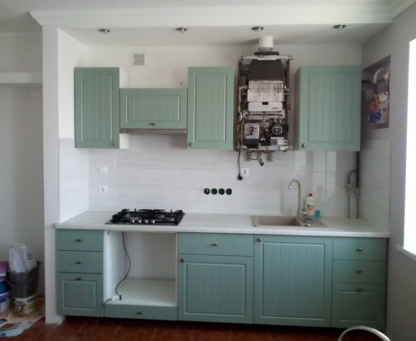

Какая стимпанковская колонка :)
Не, это котел. Вайлент :) Корпусные детали сняты: крашу в цвет фасадов.
Раз натяжной потолок бракуешь, дотянуться каким-нибудь декоративным элементом до места подвеса плафона. Или кабель-каналом на крайний случай. У нас в панельных новостройках сейчас местами проводят кабели по потолку в напольных кабель-каналах.
https://www.etm.ru/cat/nn/1838955/
Если цвет не подходит можно перекрасить.

@bagayama мне не нравятся всякие лишние детали на потолке. А кабель-канал всегда смотрится как инородная нашлепка. Его конечно можно обыграть и задекорировать (фальшбалкой например), но все равно очень не хочу.
К тому же все равно я пока планирую по периметру короб, по крайней мере, над верхними модулями, чтобы спрятать там трубу вытяжки, а раз так, то короб для симметрии наверное стоит пустить по периметру. Правда, я в своих вопросах еще не обрисовал свои соображения по поводу вытяжки и естественной вентиляции, так что может вся задумка с коробом тоже отменится :)
