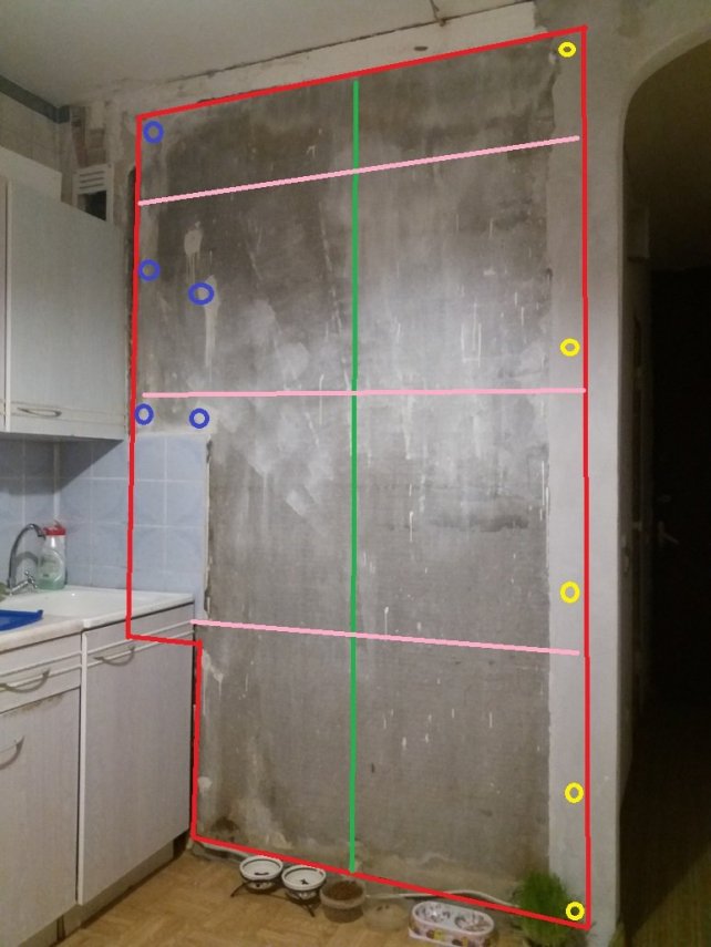

Сегодня отчистил бОльшую часть проблемной стены, пощупал ее, попинал коленом. Расстроился сильно. Вечером задам пару уточняющих вопросов, может, найдется выход.

Отчистил все отчищаемое. Красным - контур, синим - шляпки гвоздей, желтым - предполагаемые шляпки гвоздей (сейчас они уже похоронены под обрамлением арки), сверху и снизу шляпок гвоздей не обнаружено.
Очень хотелось бы верить в то, что по зеленой или розовым линиям внутри есть какие-то бруски каркаса, но никакого крепежа в этих районах не нашел.
По мере набора текста вылезло желание срезать шляпки гвоздей, снять лист со стороны кухни (я знаю, что он дико тяжелый, но газовым ключом я бы его разломал на приемлемые для выноса куски), внутрь вложить несколько стоек из *тут есть варианты, из чего*, эти стойки прикрутить со стороны туалета (там я могу позволить себе несколько дырок, там обои и они тоже приговорены к скорой замене) и зашить со стороны кухни ГВЛ (ГКЛ). Но очень смущает такое малое количество видимых шляпок гвоздей. Неужели весь этот громадный тяжеленный лист держится не нескольких гвоздях?

Я точно знаю, что на форуме есть люди, которые такие кабинки, как у меня ломали.  Скажите, как они обычно устроены? Каждая стенка - это каркас по периметру и 2 листа шифера с обеих сторон безо всяких дополнительных стоек или перемычек (на моем рисунке - зеленые и розовые)? Когда я нажимаю на шифер со стороны кухни, он прогибается внутрь, довольно сильно, миллиметра на 4, но при этом слышится некий стук, как будто внутри что-то есть. Однако это "что-то" не очень мешает прогибу.
Судя по моим изысканиям, шифер закреплен к каркасу только по бокам. Снизу  лист я могу кое-где подцепить и оттянуть, то есть снизу крепления нет, сверху зацепиться не за что, но видимых креплений нет. Реально ли "выломать" штробу (например, большим газовым ключом маленькими кусочками; пилить эту наверняка канцерогенную дрянь я не рискну ни за что) во внешнем листе? Не сложится ли вся остальная кабина, не рухнет ли крыша и не отвалятся ли половинки шифера? В эту "штробу" я мог бы вложить стойку (из довольно жесткого алюминиевого профиля 30*60, из него мы делаем алюминиевые двери), прикрутить эту стойку сквозь шифер со стороны туалета (там я могу точечно дырявить стену).

Увы, нет: арка останется, просто зашьется верх и возможно нарастится толщина в сторону кухни; совсем ломать ее не получится, так как к верху арки со стороны коридора уже пришит ГКЛ потолок. Кроме того, как ни крути, а боковая дыра со стороны арки все равно ведь закрыта стойкой каркаса (деревянной или металлической - не знаю).
И самое главное - толщина стойки каркаса (расстояние между листами шифера) - 2 см или около того. Вряд ли дополнительная стойка такой толщины усилит конструкцию :) Я-то хотел вкорячить профиль 60*30 мм с толщиной стенки около 1,5 мм.
А если вездесущей пены туда нахреначить?
@Alice Tracy ,а варианты полностью "развязать" кухню с этой дивной стеной рассматриваются? Если да,то готов ли ты вместо

В 30.01.2019 в 19:01, Alice Tracy сказал:
