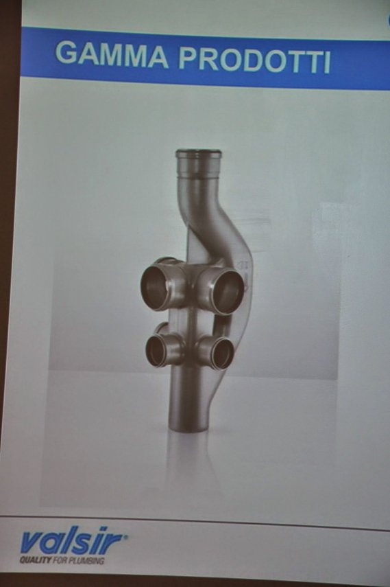

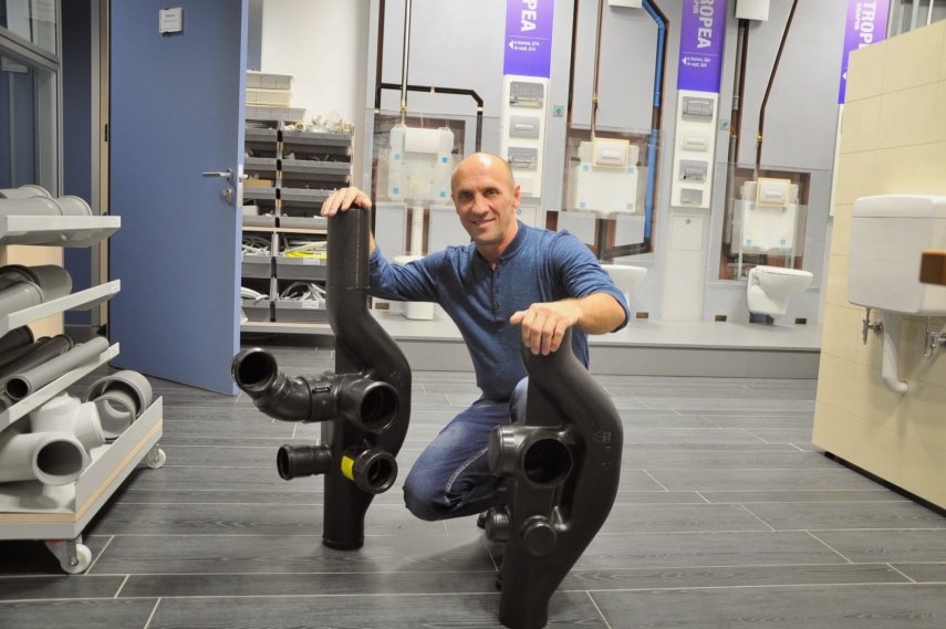

Обводной канализационный элемент от того же Valsir предназначен для снижения скорости вертикального потока на кан.стояках высотных зданий и устранения срыва гидрозатвора сантехприборов на нижних этажах. Первое фото у них в шоуруме в Италии

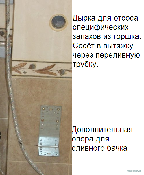

Может кто и любит, но долгий засид вреден для выхлопной кишки. Очень вреден! Но даже сидя быстро нюхать не хочется. Тут одна барышня уже предлагала систему. Она сосёт через переливную трубку. И всё. Главное вовремя запахосос замуровать. Вентилятор вверху. В бачке сверлим дырку или пользуемся той, через которую кнопка тыкает.

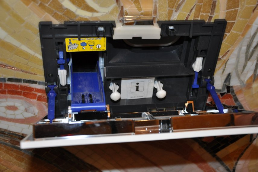

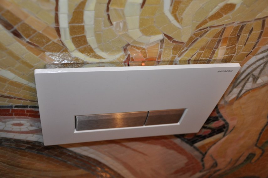

Какие то формулировки  у тебя ну не совсем технические )) ... а если серьёзно, то такая колхозная схема с мощным вентилятором застудит простату пользователя. А вот в комплекте к инсталляции Geberit Duofix 111.370.00.5 с боковым отводом применяется и кнопка Geberit Sigma 40 c вентиляционным механизмом удаления запаха, вентилятор которой работает на малых щадящих оборотах. Вот я ставил такую на нескольких своих объектах.
@Technik-san , дорогой, а то мешает дроссельную заслонку впиндюрить и ейным поворотом сквозняк ослабить? Нужно-то совсем мало. Лишь бы носу не пахло :)
@steamroller - дорогой, если прикрыть дроссельную заслонку, не меняя мощности вентилятора, то он сгорит. Тогда уж лучше диммер поставить, а уж ним уменьшать обороты и силу воздушного потока.
@Technik-san, ... Ну...
Я уже написал огромную мессагу. Но всё потёр нафиг. Сгоряча нахреначил. Извини. Вспыльчивый я, психованный. Потом всё подробно расскажу. Обязательно расскажу. Но спалить вертушку димером еще проще, чем спалить заслонкой! Предлагаю сейчас не спорить. Не предлагаю соглашаться. Просто принять к сведению.

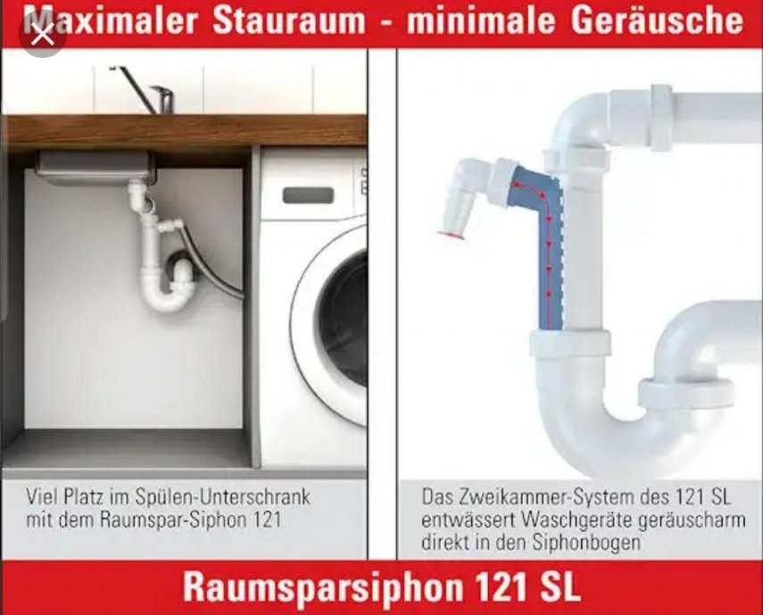

Сифон , со смещением для кухонной мойки и технически грамотная  врезка для посудомоечной или стиральной машины. Хитрость в том, что эта врезка смонтирована не в вертикальный участок, а в гидрозатвор, что не создаёт при сливе шум из кух.мойки

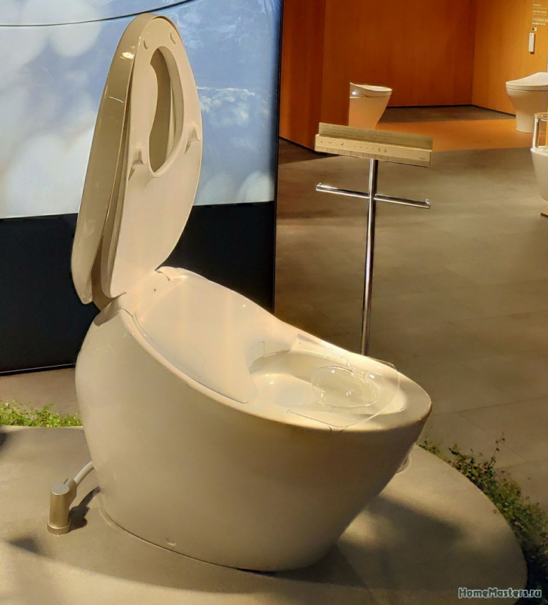

Сейчас есть унитазы и похлеще тех, что он рассказывал, тоже японские от фирмы TOTO, модель NEOREST NX.  Вот моя фотография из Франкфурта - на - Майне, с выставки ISH 2019, это март м-ц.
Японская модель Neorest NX CS900BR.
Основные отличия от предшествующих моделей:
1. В данной модели помимо функций представленных во всех моделях где в случае отключения электричества не возможен механический смыв, эта функция смыва стала доступна, что исключает интимные неудобства в случае отсутствия электроэнергии.
2. Еще одну новую и интересную функцию применили в данной модели - очищения воздуха от пыли и запаха, с помощью ионного влажного фильтра. Очистка-мойка воздуха через аква-фильтр происходит три раза в день по одному часу (утром, днем и вечером) и автоматически при вхождении в туалет и после пользования унитазом. Один раз в день фильтр автоматически промывается антибактериальной водой.
3. Это единственная модель где происходит моментальный нагрев сиденья,т.е. в режиме ожидания у унитаза расход энергии равен нулю. Во всех остальных моделях сидение все время находится режиме подогрева.
4. Еще одна новая функция - каждые восемь часов унитаз автоматически сам себя очищает с помощью гидролизной воды, не зависимо от присутствия кого-либо в доме.
5. Это первая модель в линейке электронных унитазов-биде TOTO Neorest, в которой полностью отсутствует внутренний ободок чаши унитаза, способствующий скоплению и размножению вредных микроорганизмов.
6. Впервые в этом комплекте применена технология автолифта для большего удобства гигиенического обслуживания унитаза - удаления загрязнения между сиденьем и керамической частью.
Технология Tornado Flush - система кругового смыва без всплеска
система слива "Гибрид"
автоматический слив
регулируемый уровень гидрозатвора
автоматическое поднятие крышки и сиденья
подогрев сиденья
аэрированная пульсирующая струя обмыва
общий обмыв
"мягкий" обмыв рассеянной струей
обмыв биде (женское биде)
"мягкий" обмыв рассеянной струей (женское биде)
гидромассаж
колеблющаяся форсунка
сушка теплым воздухом (фен)
активное удаление запаха (дезодорация)
ионная влажная очистка воздуха
резервный механический смыв
регулирование давления и температуры воды
регулирование температуры сиденья и фена
управление положением форсунки
обогрев помещения
патентованная форма края чаши унитаза-биде
измененная форма чаши унитаза-биде
технология Rimless - полное отсутствие ободка унитаза
беcпроводной настенный пульт управления с ЖК-дисплеем
сенсоры присутствия и посадки
полное логическое управление
ночная автоматическая подсветка помещения
ночная автоматическая подсветка чаши унитаза
функции экономии энергии
самоочистка форсунки перед и после каждого использования
принудительная дезактивация сопла форсунки
автоматическое и принудительное предварительное ополаскивание унитаза-биде перед и после каждого использования
автоматическая и принудительная антибактериальная обработка унитаза-биде перед и после каждого   использования
Технология ewater+ – орошение керамической чаши водой с бактерицидным и грязеразлагающим действием, обработанной методом прямого электролиза
очистка унитаза
функция ToiletLift
многоуровневая система защиты
антибактериальное и грязеотталкивающее покрытие  сиденья CleanCoat на основе серебра и нанотехнологий
Технология CeFiONtect - антибактериальное грязеотталкивающее покрытие
Цена в России - 480 000 рублей.

Ты это к чему???! :o Неужели жопа отличит "вкус" полипропиленовой, поликарбонатовой или еще какой полиметилметакрилатовой сидушки? Или тональность пука изменится от её температуры? Для справки: сидушка в уличном деревенском сортире, обёрнутая пятимиллиметровым пенополиэтиленом, не оборудованная никакими моментальными термонагревателями, делает тепло жопе моментально и в любой мороз! Клянусь, своей пробовал!
Понятное дело, есть 1% населения, владеющий 99% ресурсов. Только они и их ближайшая "обслуга" - потенциальные покупатели этих кибернетических говноприёмников. Но такого рода "шедевры" обычного человека вряд ли взволнуют. А раздражение вызовут.
@steamroller - а заходя в музей, ты тоже раздражаешься от стоимости картин ? Мне лично безразлично, ЧТО  сколько стОит и сколько денег у кого то в кармане. А по поводу пленки - не надо считать изобретателей этой опции дураками. Прежде чем что то выпустить новое, проводят испытания на совместимость, а потом запускают в производство. И не надо так безаппелляционно утверждать о прилипании, если ты ни разу не пользовался этим. Сказанное  как раз и касается вкуса "устриц ...."эксперт" бл....
