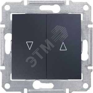

Это похоже на то, что нужно?
Не очень похоже. Стандарных под ваши условия что то не встречал.

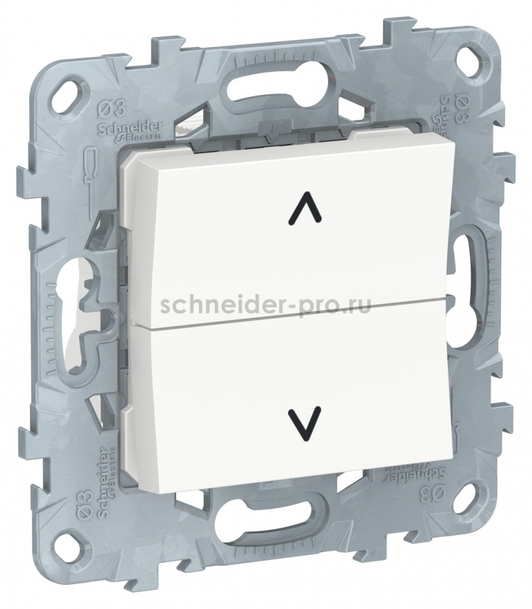

18 минут назад, bagayama сказал:
Этот уже щупал в магазине. Примерно подходит, но хотелось бы одну кнопку-качельку, а не две и без стрелочек. Плюс само нажатие у этого выключателя не понравилось... Без щелчка, без какой-то тактильной обратной связи

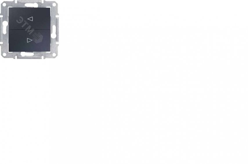

Берём вертикальную двойную рамку и две кнопки.
https://www.etm.ru/cat/nn/3225665/
Ставим их вертикально.
