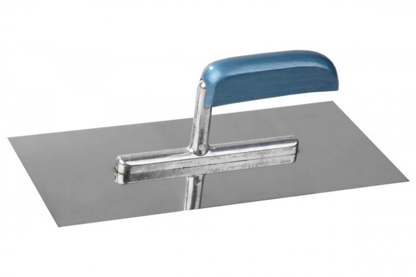

Для себя и впервые тебе хватит и обычной гладилки рублей за 200-300. Много на неё раствора не навалишь, но для начала тебе и не надо. Попробуешь гладилку как сокол и заодно размазывать ей можно. У неё и хват не как у сокола, для начала проще контролировать руку. Да и собственно она и потом сгодиться не только на штукатурке
Чё-нидь типа того

2 часа назад, pavlik123 сказал:
Чё-нидь типа того

4 часа назад, pavlik123 сказал:
Чё-нидь типа того
Это некачественная и очень неудобная металлическая тёрка, нужно брать с круглой ручкой, чтоб из руки при разжимании не выпадала.
47 минут назад, Nadegniy сказал:
Извините, это не тёрка, а гладилка. И это разные инструменты, насколько я знаю.
