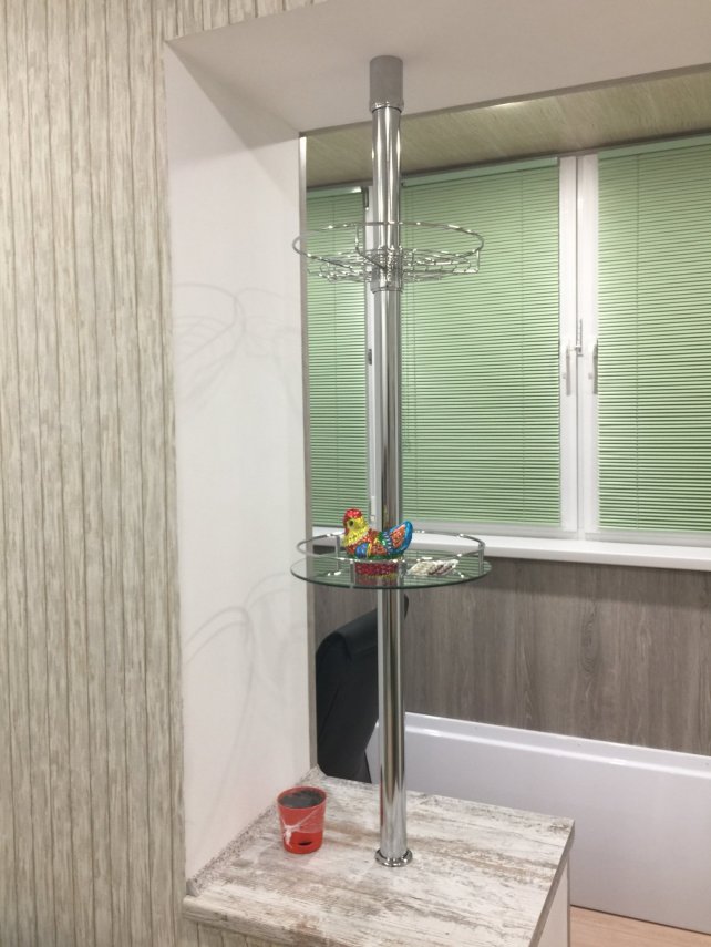

Доброго дня, я никак не пойму как крепить трубу барной стойки, собираюсь крепить от столешницы до потолка из гипсокартона, но как заводить трубу если крепления уже стоят, я никак понять не могу, ведь трубу надо как то распереть. Как назло нет ни одного ролика или хотяб описания как это сделать.

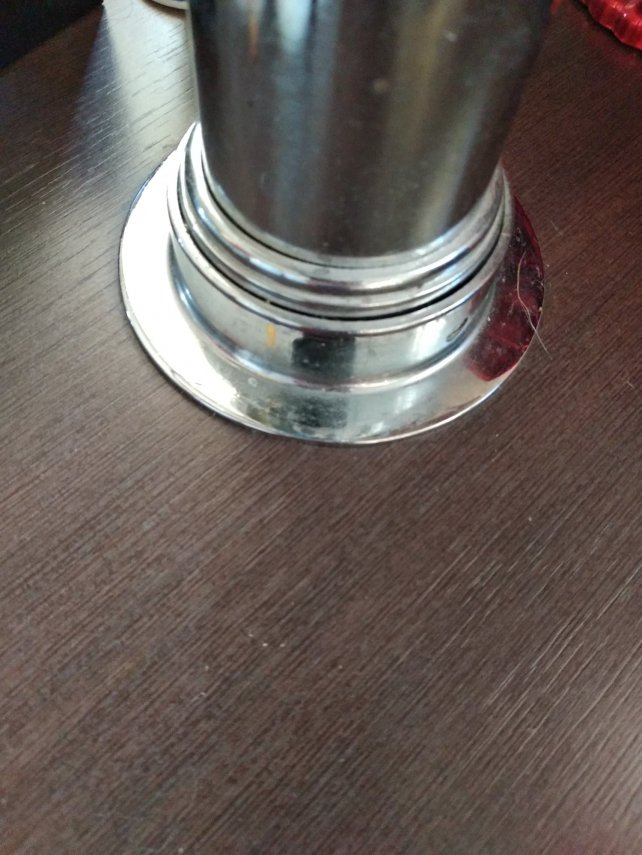

Сначала крепится к поверхности верхний фланец (кольцо красивое, которым труба крепится). Вставляем в него трубу. Насаживаем на неё нижний крепёж, выравниваем, прикручиваем к поверхности. Можно в обратном порядке : сначала нижний, потом верхний.

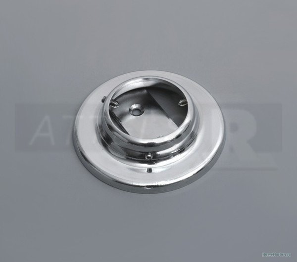

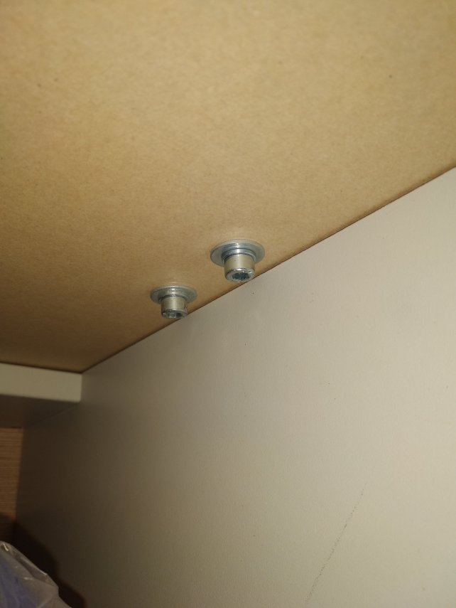

Сейчас у меня есть только вот такое крепление как на первой картинке. А что такое на второй, я так понимаю это для распора как раз нужно? Видимо в магазине явно что-то отсутствует.
Таким только если только через столешницу крутить. Обычно другие крепеж используются - как Fugen описал.

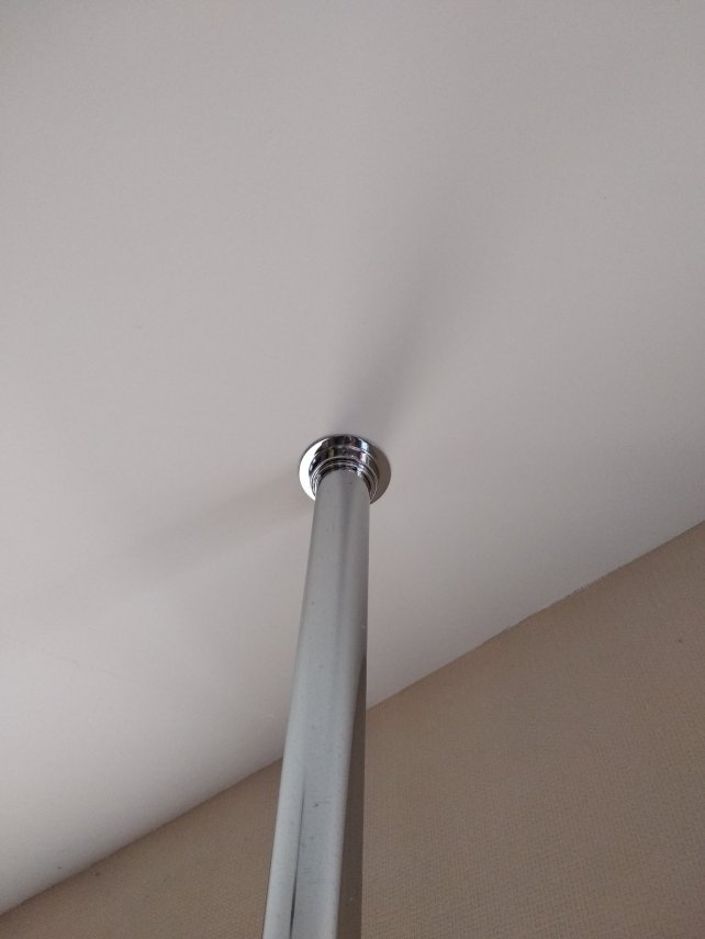

IMG_20190518_203326.thumb.jpg.cb01bc517e2366ee4a17e705f1e6f59a.jpgIMG_20190518_203344.thumb.jpg.1aad1521565baa21e0bb2ad75c5562cd.jpgIMG_20190518_203355.thumb.jpg.4f36e67d9b12faabbfaa7de9e142637b.jpg

@SnakePlisskin , да, действительно, с видимыми отверстиями под крепеж я с ходу не нашёл. Наверное и сам поэтому извращался)
Тогда купить такие крепления как у меня - full_rejs_katalog_foto_102_700px.jpg.42fe792b63da8280641599c81090d490.jpg
Они довольно высокие и если правильно рассчитать длину трубы, то можно будет сначала закрепить оба держателя, а потом уже вставить и закрепить трубу.
