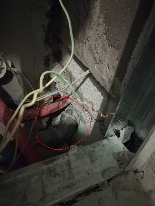

Не опасно ли заземление в стене? Раньше проходило в ванную комнату и подключалась к ванне(вместо ванны планируем поддон из акрила), сейчас рабочий почему-то её в стене закрыл с газоблоками. Стена железобетонная, газоблок и штукатурка цементная, потом будет плитка. При срабатывании заземления в другой квартире ничего не случится у нас?
На фото видны жёлтые провода, который уходят в стену.

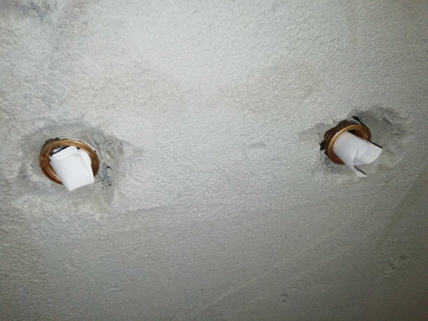

Выходы под смеситель медные(в стене).

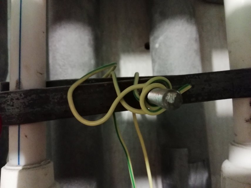

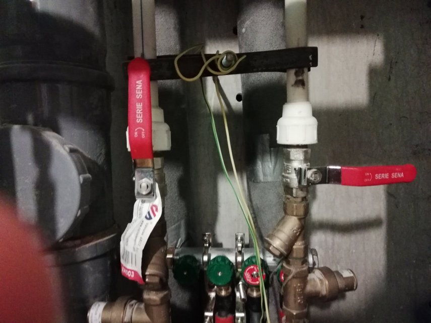

А вообще вот полная картинка - эти провода соединяются между собой, но никуда не уходят. Конечная точка у них - болт, который держит полипропиленовую трубу холодной и горячей воды. И то они с ним не соединяются жилами, а просто обвивают. В этом вообще смысл есть?
Также есть вероятность, что  наш строитель соединил эти 2 провода в стене с выходами кранов. Если да, то это правильно?
Нет, он их просто в стену зафигачил.
Какие варианты есть? Три провода всё равно в доступности. Счётчики и фильтры защитят ли от удара током?
Соединить их можно же с другим любым проводом и продлить\растроить?
так, всё не так.
Эти 2 провода из стены идут к общей земле.
От них 2 провода. Их можно к коллектору подсоединить? Ведь там передача электричества по меди вроде должно идти?(резинки  у креплений коллектора к креплению коллетора могу убрать).
Абсолютно никакого! Уж если цеплять провода - так под хомуты на сборках "кран+фильтр+редутор". Забегая вперёд, хочу тебе очень порекомендовать отдельно разобраться с этими редукторами. Лучшее решение - заменить их нафиг, если редукция (снижение давления) вообще требуется. Может там всего 3-4 атмосферы? Так зачем нужна эта проблема с конкретными жуткими редукторами в скором будущем? Но это вопрос отдельный.

Ванна акриловая - её не заземлить. Трубы полипропиленовые, их тоже. Что бы я сделал?  Я бы соединил первые токопроводящие элементы, (кран, фильтр, счётчик, редуктор), на входе в квартиру со смесителями, и во всех мокрых местах соединил бы со стальной арматурной сеткой под половым кафелем. И полотенцесушитель соединил бы со всем этим.
Трубы рехау stabil с аллюминиевым покрытием. Считаются как токопроводящие элементы?
Соединить от этих проводов в стене к каждому элементу(кран, редуктор, счётчик) и кранов ? Всех кранов или только душа? Заземлить коллектор будет недостаточно?
