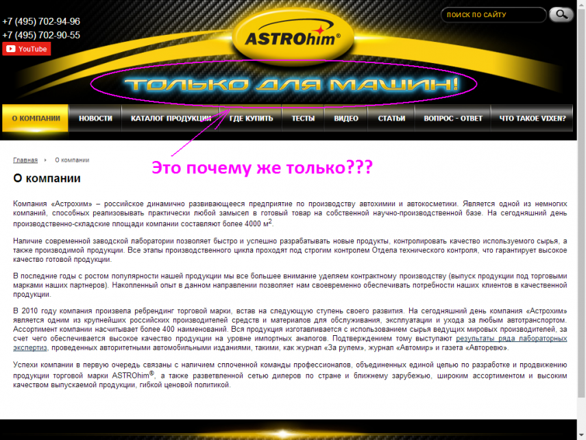

Не, я так и знал, чёрт подери!
Поинтересовался про контору, прежде чем рисовать эту мессагу - ОПЯТЬ НАШИ!!!
Возмутило ограничение - "Только для машин!" Ай-яй-яй-яй! А другое место намазать нельзя, получается?

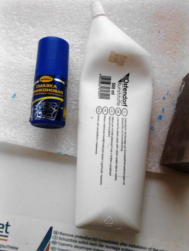

Все мы пользуемся смазкой для раструбных соединений. И другим привыкли рекомендовать. Она не копеечная, вроде бы смазывает. Но дальше всё как-то странно -  на манжетах наблюдаются шмотки её, высохшей. С чего силикону сохнуть? Может это контрафакт, силиконизированный клейстер? В наше время всё может быть!

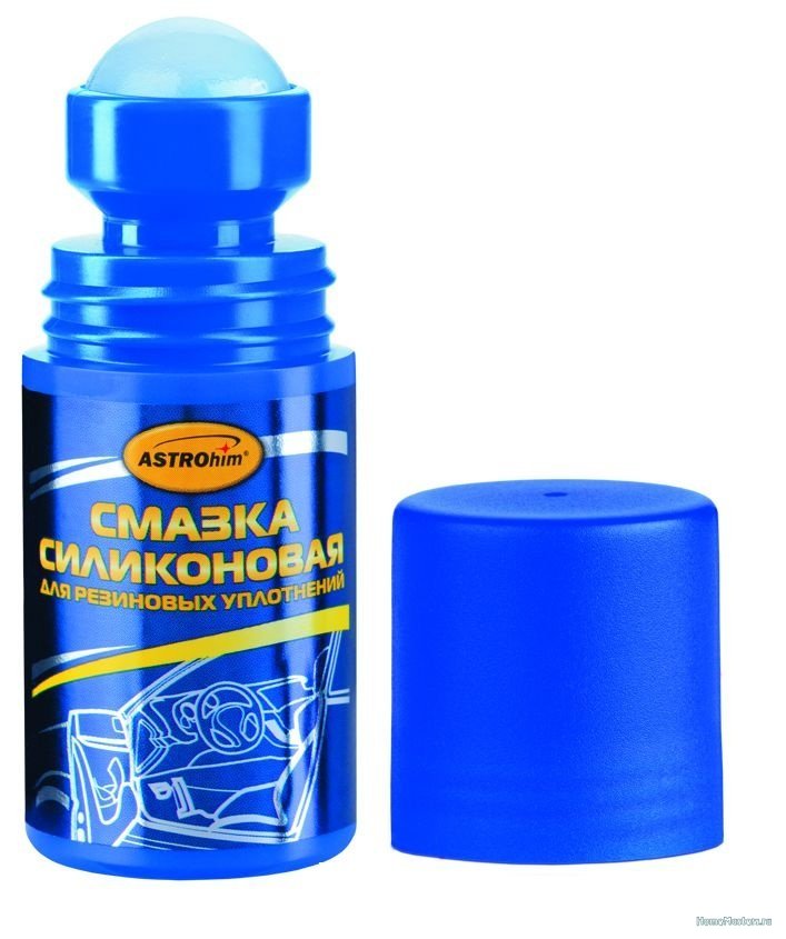

Я давно пользуюсь другой смазкой. Уже много лет мажу ей дверные уплотнения в машине, чтобы зимой не примерзали. Главное - первый мороз не прощёлкать.  Дальше всю зиму открывание дверей - сплошное удовольствие. А ещё, из-за её кристальной прозрачности применяю в качестве оптической смазки между стеклом и полимером - ни одного фотончика не задержит! Специализированные буржуинские аналоги стОят... Уж лучше я промолчу!
Как раз понадобилось собирать сифонную "головоломку" из уголков, тройников. В процессе подгонки много раз туда сюда втыкать и выдёргивать. И намазал я этим шариком. Очень удобно мазать -  руки чистые, расход капельный. Трубка в смазанную манжету влезает идеально, вылезает тоже. Водой точно не смывается. Как поведёт себя в каналье - время покажет.
Дима! Я тебе ссылку кинул на ваш питерский магазин. Там по 115. А дальше начинается хамство! Некоторые уроды до 300 дерут! Сам я закупался ей много лет назад по 80. Пользуюсь по сей день.

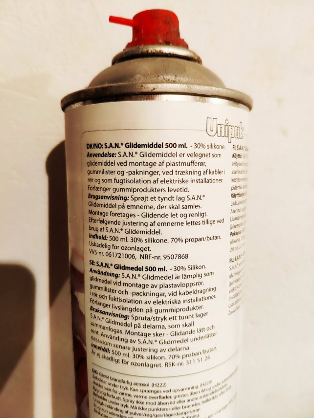

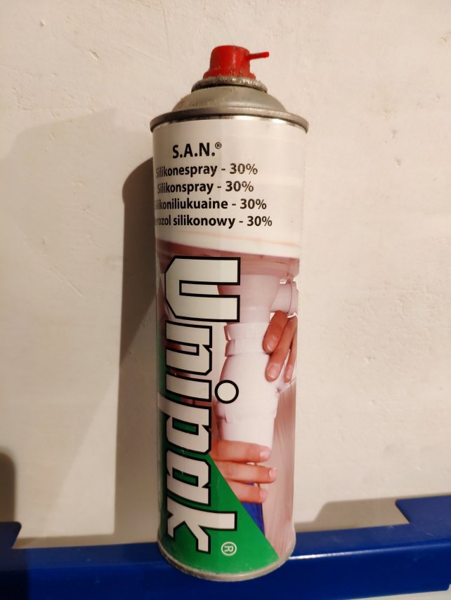

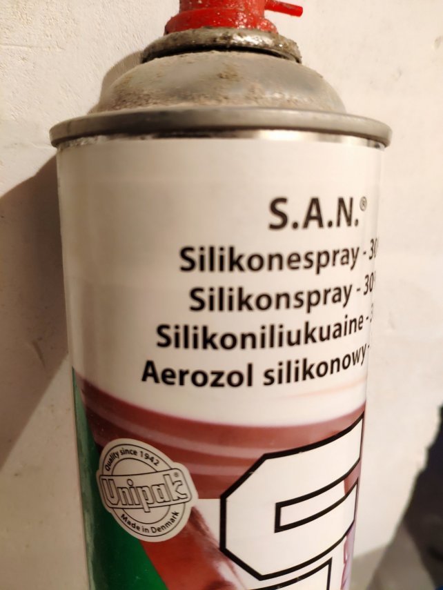

Для сборки раструбных кан.соединений я пользуюсь специальным  спреем UNIPAK, который не оказывает разрушающего воздействия на уплотнительные манжеты.

Я пользовался. Особо ни перед кем не виноват - сам никому особе не рекомендовал. Ну, может упоминал как вариант. Посему ответственность за рекомендации не несу. А вот эту силиконовую в синем флакончике и с шариком очень-очень рекомендую! И для дверных уплотнителей и для прочих резиновых уплотнений. За базар отвечаю!

Я не сказал, что лаурилсульфат натрия плох чтобы разок засунуть. Мне много раз надо. Понимаешь? В моём случае этот лаурилсульфат очень не удобен. А чистый силикон в самый раз - и всунуть, и провернуть, и руки чистые.
Дима не уловил главного. Попрошу ещё раз взглянуть на картинку с флаконом и тюбиком. Главное там.

Вот тот синий зупырёк у меня был, правда покупал его чтоб на окнах уплотнители намазать. Но не вкатил. Снаружи мажет, а складки всё равно надо пальцем промазывать, посему был подарен автовдадельцу, чтоб зимой двери не примерзали. Кстати этот гель тоже высыхает, через несколько дней даже и не видно что он был не резине. В трубах конечно другие условия, там нет солнца, хотя не знаю, мож он как то впитывается в резину, что врядли, это же не бензин. Однако в трубы тот зупырёк вставлять не догадался, хотя форма там соответствующая?(ржу)
