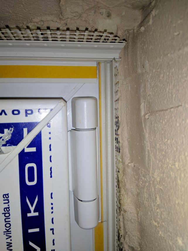

Вот, в углу возле петель вообще места нет. Профиль некуда больше сдвигать было наружу, иначе клеить уже некуда:
 И так еле залез туда и намазюкал штукатуркой где не нужно..
На уровне петли планка которая отрывается-подрезана по ширине, иначе не влазила и потом при отрывании будет упираться в петлю, выше петли-это ее стоковая ширина.
Повторюсь,  нормально, не фонтан конечно.

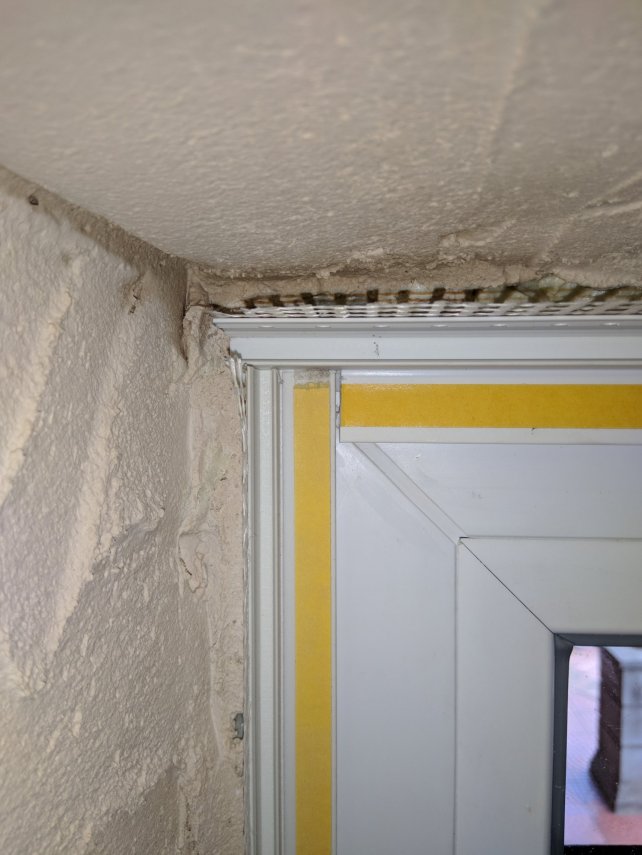

Хоть бы кто подсказал, что удобнее и быстрее эти профили под 45° зарезать))
В этот раз даже с сеткой заморочился.
Планочки для оклеивания пленкой сламывал уже после финишного прохода шпаклевкой. Шпаклевал аж четыре раза. Ничего не испортил пока удалял защитные планки. Но эти профили разные есть. У одних эти планочки легко снимаются, четкая линия разделения получается, у других они- жесткие, линия не четкая получается, рвется как сопля, остаются заусенцы.из пластика, приходится или "дорабатывать напильником", или любоваться тем что есть.

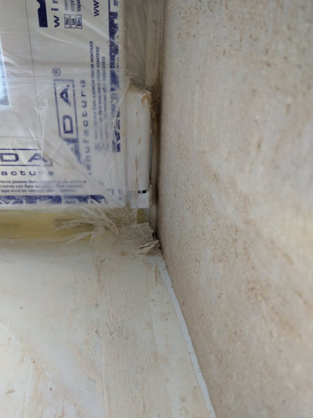

И с местами под петли-просто беда какая то. Уже резинка примыкания уперлась в петлю, а профиль торчит пару мм за раму, и дальше естественно не подается. То ли вопрос к окнам-сильно узкие рамы, либо петли сильно близко к краям рамы, либо сильно широкая планка примыкания. Но конечно же, ее удобство-как использование несъемного маяка-неоспоримо.
