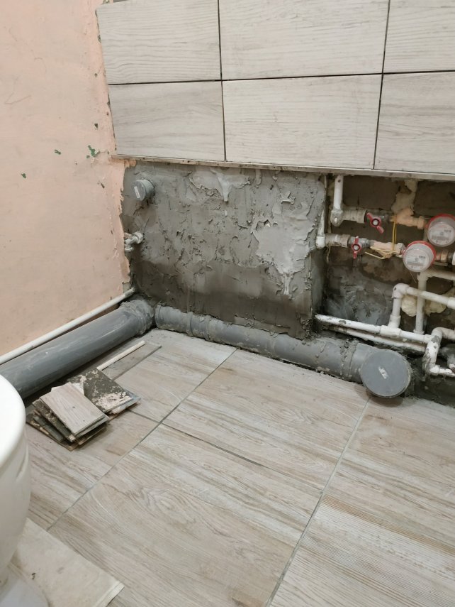

Мой сантехник заштробил в ванной канализационную трубу и сделал нишу в несущей кирпичной стене в полкирпича.Стена~60см. Штроба трубы - 70см.
Теперь меня мучают сомнения.  у меня 2 этаж всего 9 этажей , насколько это опасно ?

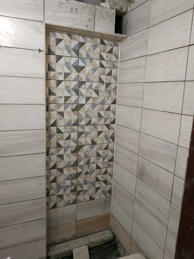

Полкирпича это грубо говоря 12,5см. Вырубленная ниша это ниша где счётчики или ниша с цветной плиткой? Насчёт ниш, такой глубины, сугубо моё мнение, зависит от расположения вдоль/поперёк в данном месте плиты перекрытия. Во всяком случае усиление надо было сделать. По поводу вашего сантехника, он рукожоп. Плиточник тоже. Но работы уже сделаны и врядли будете передедывать, поэтому подумайте с оплатой, либо пусть исправляют что ещё возможно. Мне слепошарому бросился в глаза грязевик вверх ногами, непонятно как прикручены счетчики(просто не видно) и каналья без уклонов. Плиточник не соизволил согнать швы над нишей и верхней плиткой в нише. Швы особо не разгонялись, даже в местах где это можно было сделать. Молдинги прирезаны вообще по козлячьи.
И да, трубы в штробах должны быть в какой-либо изоляции, хотя бы в пене, а не жёстко замазаны раствором
Вырубленная ниша 2м на 0.75м   на 12.5см  под цветной плиткой. Переделывать скорее всего буду. Вроде 12.5 см -нахлест плиты на стену. Но как сделать усиление?
Заложить обратно кирпичом на растворе из расширяющегося цемента, тогда будет норм.
