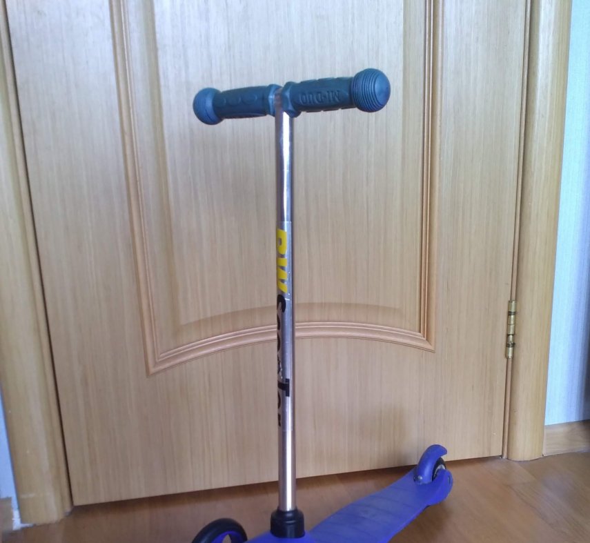

Добрый день! Уважаемые форумчане, подскажите, каким инструментом лучше всего и чище в смысле реза будет подпилить двери снизу? Чтобы без сколов, заусенец и т.п. Электролобзик/циркулярная пила? Двери, как на фото, другой к сожалению нет возможности сделать.IMG_20190511_082337.thumb.jpg.804ac22ad3a942f7b1bb4d3eaf62cad8.jpg

Можно циркуляркой, но нужно предварительно шпон гипрочным ножем прорезать, чтобы не рвало. Можно электрорубанком. Мне рубанком больше нравится. Меньше возни.
Можно просто хорошей ножовкой с мелким зубом.

Вот спасибо за мысль про подрезание шпона! Электрорубанок есть, правда, древний очень, ещё советских времён. Я не уточнила, подпиливать на 3-5 см после перекладки пола.

Отрезать даже обычной ножовкой по дереву с припуском на обработку рубанком, остаток уже рубанком. Если рубанок при памяти конечно.

Сантиметров или миллиметров? Если всё таки речь о сантиметрах, то имейте ввиду что нижний брусок у полотна может быть 4см (не факт конечно, зависит от модели двери), а дальше пустота или картон ячейками. Посему вырезав этот брусок частично или полностью будет ослабление жесткости полотна. Так что на всякий случай заготовьте запасной брусочек, чтобы вставить/вклеить его взамен.
Опять же срезав 5 см снизу, в зависимости от модели двери, можно нарушить симметрию рисунка и визуальное занижение нижней петли, но тут уже ничего не поделать. А резанув дверь симметрично сверху и снизу, это значит полная переустановка коробки. Особо страшного конечно ничего нет, просто, чтобы Вы уже были в курсе нюансов переделок.

Как-то приходилось подрезать простую "канадку" (но она была под покраску) на приличный размер .
Нижний брусок был тонкий. Сняв дверь, отпилил ножовкой низ двери под размер (сначала пропилил ДВП, под острым углом к поверхности, на одной стороне, потом перевернув - на другой), потом из отпиленного куска выбил нижний брусок и вклеил, зажав струбцинами, на жидкие гвозди.

Такую хрень своими глазами видел и вот этими руками щупал. Строители прокололись с высотой проёма, а плотник не задумываясь отхреначил сантиметров 5 или 6. Сперва было незаметно. А потом оргалит начал вздуваться пузырями в обе стороны.

Да, именно в сантиметрах, планируем новую стяжку на пол, конечно и дверную коробку подрезать придется ((  но в коробке и даже наличниках точность реза не так важна, поэтому про нее не упоминала.
