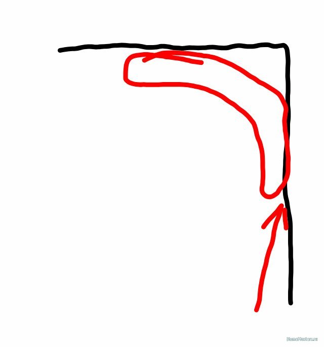

Мужчины! Как вы отделываете края подобных плинтусов?
Та часть которая примыкает с края и к стене и к потолку не прямым углом, а вот так подлизано, как на малюнке.
Лучше пройти эти примыкания потом уже после приклеивания отдельно шпаклевкой, или предполагается намазывание на контактную поверхность много клея, чтобы он выдавился и потом шпателем снять? Во втором случае не получается неоправданный перерасход клея? То, что снимется шпателем-не очень удобно потом наносить на следующий плинтус.
Или наоборот, нужно постараться нанести клей так, чтобы он наружу не вылез?
Я эти плинтуса клею второй раз в жизни, еще на предыдущих заметил, что они четко в угол не становятся, т.е. контактные поверхности, куда наносится клей имеют не прямой угол, и в момент монтажа можно съехать больше либо на потолок, либо на стену, и прямой линии не будет.
Приклеили, акриловым герметиком прошлись с мыльной водичкой.
Т.е. клей не вылазит лишний наружу? Или Вы на акриловый герметик клеите?
А если эти примыкания ничем не заполнять, постараться, чтобы клеющий материал не вылез наружу? Как такой вариант? На стенах потом обои будут.
Нет
Можно и так, если понравится вид
Без разницы. Только разглаживать излишки клея или шпаклёвки ни в коем случае не палкой и не пальцем. А срезать свежим шпателем с несработанными, нескруглёными углами. Когда доведётся подрезать обои на примыкании стены к карнизу, поймёшь разницу между невнятным скруглением и чётко оформленной линией.
Мама моя в подобных случаях говорила : "с х-я жиру не натопишь". Тубой клея клея больше, тубой меньше. В общем бюджете ремонта микроскопическая разница. Хочешь за один проход сформировать угол - делай клеем. Желаешь ещё один проход по периметру сделать - делай шпаклёвкой.
