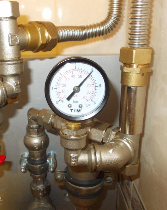

Теперь мы в городах обречены на счётчики всего и вся. Долбанутые "умельцы" тут же кинулись учить всех скручивать водяные. И тогда родилась "типовая схема" монтажа водосчётчика, включающая в себя клапан, препятствующий манипуляциям с прибором. Из-за этих клапанов проблемы с бойлерами полезли и понеслись по форумам стоны и панические вопли - "Ахтунг! Растёт давление в грелке! Что делать?" Не было бы этого клапана - не было бы проблем. А производители и торговцы стали наживаться на так называемых "группах безопасности". Но это другая тема...
Попробуем извлечь пользу из этого зловредного клапана антискрутки. См. ролик.
Резко закрываем кран и ложимся спать, заметив положение стрелки. Утром увидим её там же, если всё в идеальном состоянии. Понятное дело, это не настоящая опрессовка - там давление не в 1,5 раза выше, а максимально допустимое делают для применяемого оборудования, даже если в водопроводе всего 2 очка. Но вспомним анекдот про импортную стюардессу и нашего пассажира - "Халява, сэр!"
Дима! Вот ты всё прячешь в шкафчики, а смотри какая польза, если манометр на виду :) А некоторые вообще пилюют в сторону этого чудесного прибора - 300 рублей им жалко своевременно потратить! Манометр! Даёшь манометр в каждый дом, квартиру, систему!

Я гидроударял систему находясь на объекте и особенно уходя с него. Поначалу давление падало на пару десяток, потом перестало. И это нормально - лён идеально держит воду, но вполне может стравливать воздух. Постепенно он намокает и становится очень даже герметичным. Максимум, до которого удавалось накачать систему с двух - 3,4. Позже стал замечать - достаёшь 3,6 а приходишь, там 4! Сразу вопрос - "откуда алмаз?" Я ещё подумал - может какой сильный удар извне пришёл? Но раньше так не было. А теперь стало системой! В чём дело? А в том, что в колечках горизонтальной гофротрубы после заполнения непременно остаётся воздух. В каждом мало, но колечек дофига. Вот они и работают ресиверами, чуток поджимаются при росте давления. Труба давно не завоздушивалась и воздух постепенно растворился. При проливке труба заполнялась холодной водой, которая разогреваясь дожимала с 3,6 до 4,0. О как! И эти 4 держатся сутками!

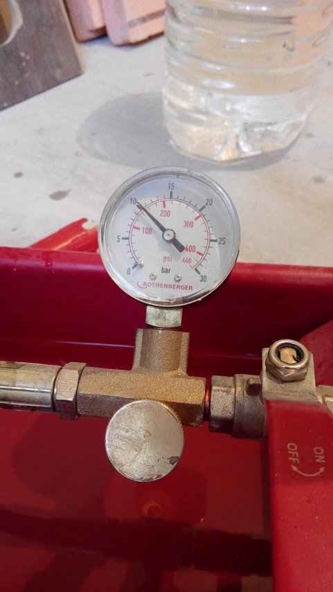

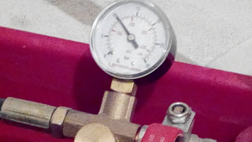

Я с трудом залогиниться! Я увидел твою картинку и лозунг под ней. И буквы расплывались от слёз! Steamroller набрал с 5-й попытки! Ты меня не убил. Ты добил невнимательностью!!! Я же там русским по белому написал, что это не есть правильная опрессовка. Правильная предполагает приложение максимально допустимого давления для применяемых элементов. А это 16 атмосфер для типовых узлов и труб в гражданском строительстве.
Ща.. Обожди, пойду сопли высморкаю, а то рыдаю тут над андроидом и на экран капает...
Во... (Шмыгая носом), вернулся. А ты мне что на показометре рисуешь???? Где ещё 6 атмосфер? Зажал? Тогда уж до них догонять надо! а ты не догоняешь! Вот не догоняешь!
Это в сантехнике. Но не везде так. Пневморесиверы, например, испытывают давлением на 25% больше номинала. То есть, камазовский с восьмёркой в магистрали надо накачать до десятки. Не взорвался - годный. И во многих областях так - % превышения задаётся. У меня двойное превышение и держит сутками. И я могу тестировать систему каждый день, каждый час, пока не настап... И совершенно на халяву! То есть вообще не тратя времени, походя, глядя в манометр во время утреннего мочеиспускания.
Не, я завидую, разумеется, твоим заказчикам, покуда подавляющее большинство ремонтёров вообще слова "опрессовка" не знают. Ну, слышали, конечно, но сами на плунжер никогда не жали и в манометры не всматривались и время не засекали. И что удручает - и не собираются. У них всё "и так сойдёт."

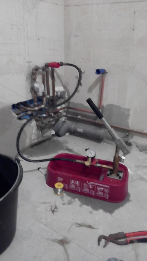

Ты это, ты всё же до 16-ти дожимай. Это всем будет полезно.
@steamroller А для чего? На подаче давление ограничено редуктором - 3 атм. В котле - 2 атм. Я и так трехкратное превышение номинала заложил, куда же больше?
@Дмитрий 78, вот почему за невнимательностью следует противоречие самому себе? И вообще, я что, я тебя ругаю в чём-то? Напротив, ценю твой подход опрессовать результат монтажа. Но если ты мне возражаешь, так возражай и мотивируй до конца. Я же в ТС объявил свой способ некорректным. Он работает, но по нормам и правилам непригоден. И если ты пытаешь по закону, так надо тащить до 16-ти. И никаких "а для чего?". Или правила, или здравый смысл, понимаешь? :) Ну, если не понимаешь, объясняю: вот чекушка водки. Она либо полная, либо пустая. Початых чекушек не бывает :) Вот так и тут :)
Запас надёжности 200% - это вполне достаточный запас для сети бытового водоснабжения. Зачем же забывать про здравый смысл?
