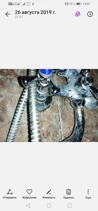

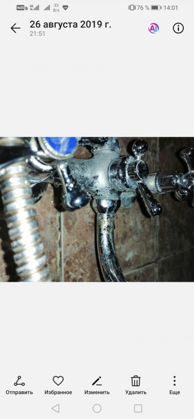

Течёт гусак в ванной комнате, в ванную который. Подскажите что можно сделать? Использовал новый гусак, не помогло. Поменял на старом все прокладки, не помогло. Использовал ленту сантехническую, не помогло.. Что можно сделать, весь мозг сломал.
Если какие фото надо будет, пришлю. Подскажите..
Либо течёт не из гусака, напр. из переключателя душ-кран чуть выше, либо в теле смесителя каверна, либо прокладки не так ставили.
@Evgenik то снизу, то сверху от гайки. Под хорошим напором течёт, под маленьким не заметишь, нет там практически..
@bagayama нет, не из переключателя, так как снимал гусак и включал воду, теси по кран не было .
А вот как можно прокладки не так поставить? Как надо, скажите?
13 минуты назад, Николай911 сказал(а):
Что с ним можно сделать?
Попробовать разобрать, Определить какая деталь виновата (наверно прокладка сносилась) и найти замену.
У него должна ручка сниматься, а под ней будет то, что нужно откручивать. Ну и тогда переключатель вытащится, а там будет видно что нужно менять. Давненько я такие смесаки не разбирал...:noddle:
